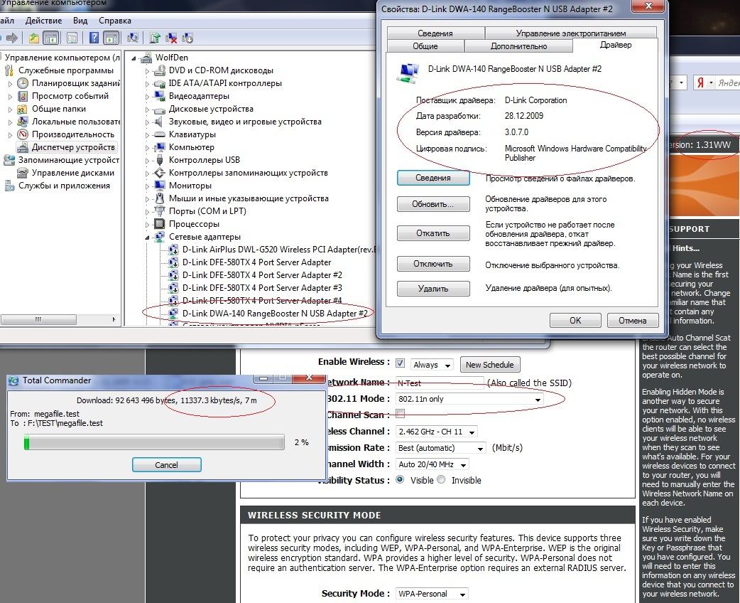

СообщениеДобавлено: Пт фев 12, 2010 12:53
Пишу всем.Никакого сокрытия информации.Смотрите скрин с аттача.Просто тоталкомандер весь на скрин не влезал - приаттачил только данные по скачке.
Тест WiFi и LAN машины.Скачиваю файл с ЛАН.ОС где 140й Вин 7 х86
2.jpg [ 349.04 KiB | Просмотров: 6211 ]
