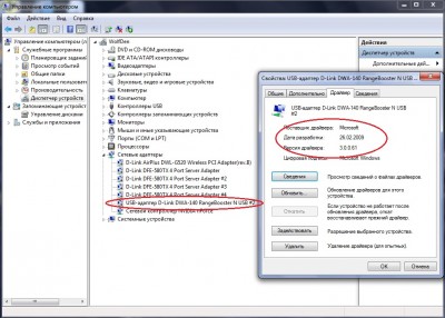

СообщениеДобавлено: Чт янв 28, 2010 13:39
Потестил 615й со 140м адаптером.С нашими драйверами действительно есть некоторый затык,будем разбираться.Но винда должна сама автоматически определять адаптер и подставлять свой драйвер (см.скрин в аттаче) и вот с ним вполне корректно коннектится.
ОС: Win 7 x32 Prof + DWA-140))) (((DIR-615 fw303.b09
Скорость около 6.5мбайт\с в обоих режимах
140.jpg [ 230.6 KiB | Просмотров: 2366 ]
