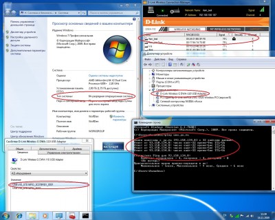

Буду переставлять в понедельник дополнительно х64 систему,протестирую и отпишу
 Заголовок сообщения:
СообщениеДобавлено: Ср дек 02, 2009 13:15
Все тесты дали положительные результаты
