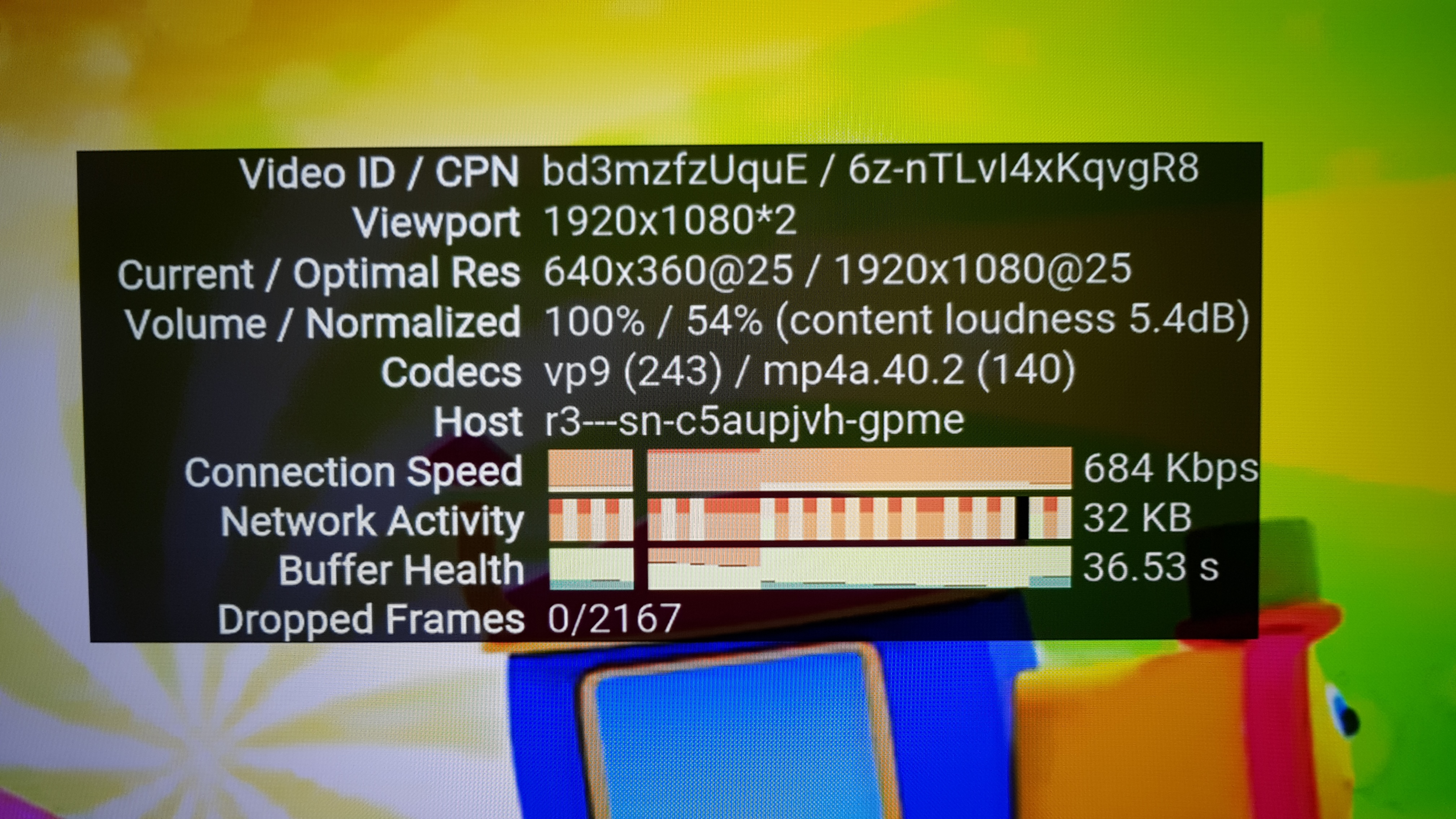

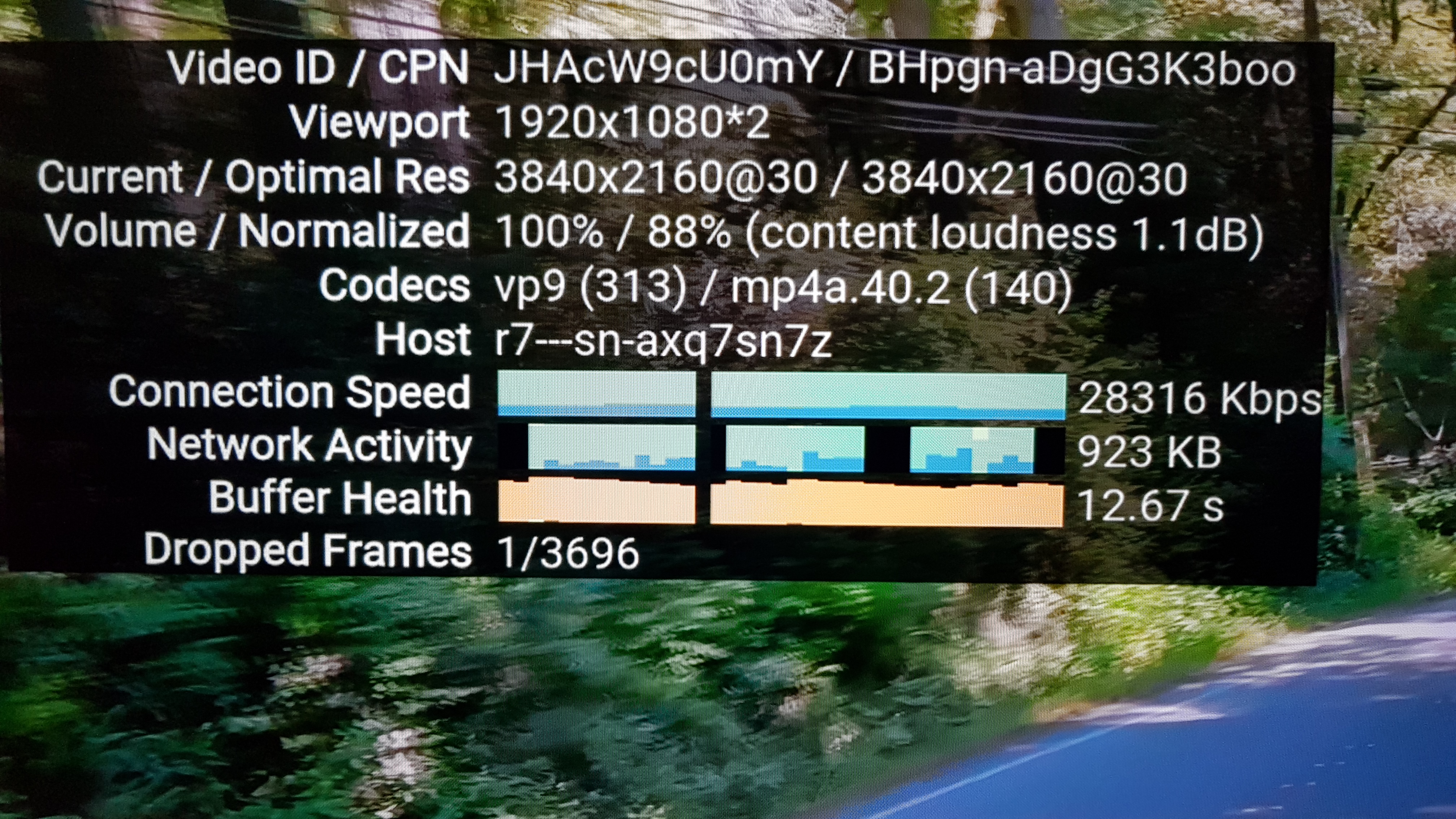

Роутер DIR825/AC/G1
Через какое-то время(пару часов) напрочь пропадает скорость WI-fi!
Вот на примере ютуба(есть режим разраба, где можно видеть Connection speed) Когда всё ок, показывает от 20000-30000kbps speed, но в момент просмотра в какой-то момент скорость падает на 100-300kbps, с учетом того, что зона покрытия полная, помогает лишь перезаход снова на сеть.

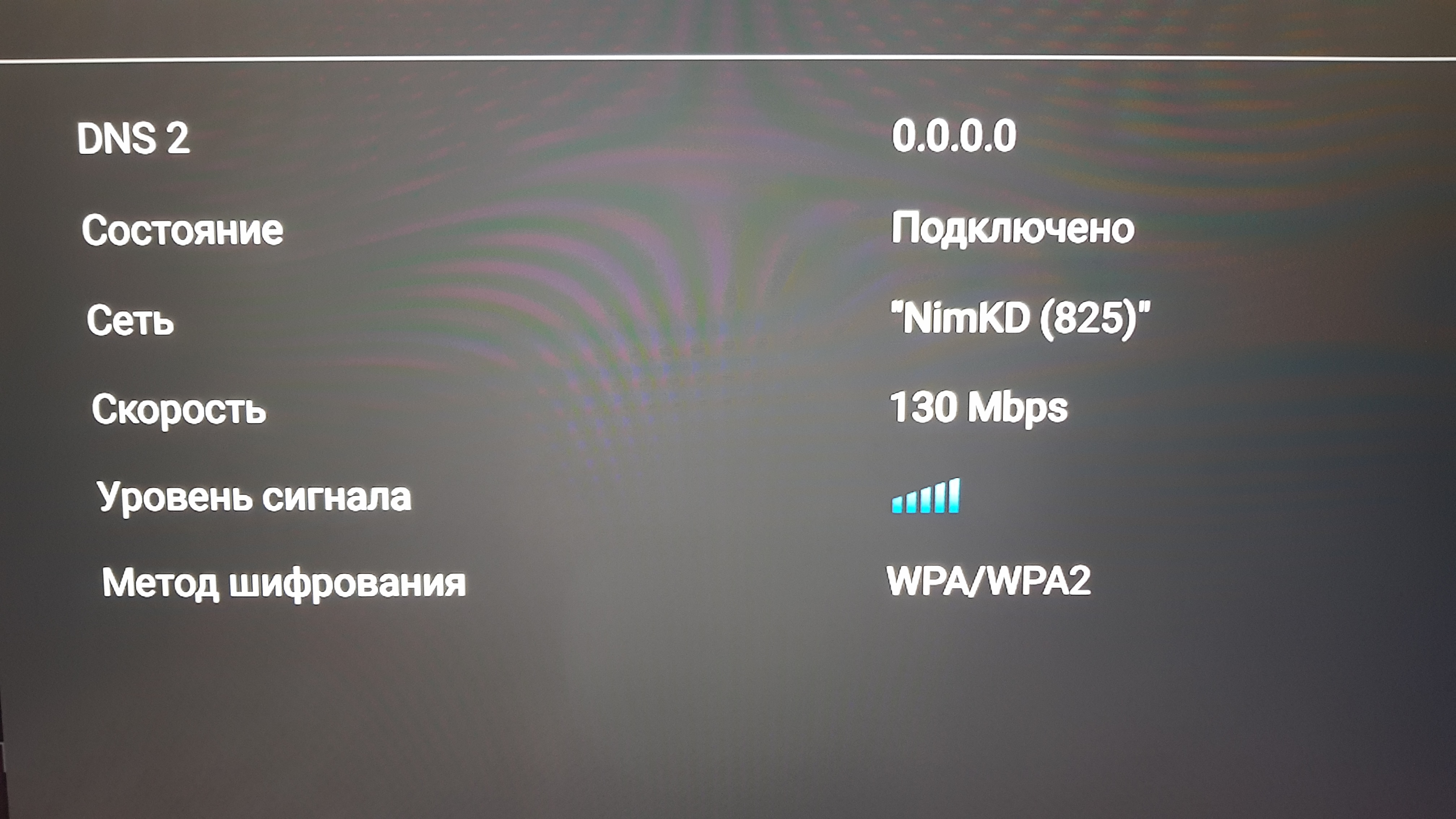

1.Текущая версия прошивки: 3.0.3
2. 2.4 только, 5 по какой-то причине ТВ не видит, хотя соседский вайфай 5г я вижу)
3.Ну напрямую кабель у меня на ПК, но там никаких сбоев не было, тоесть конкретно что-то с беспроводной сетью :( или настройки какие-то особые нужны.

Может пригодится
20180321_131224.jpg [ 5.15 MiB | Просмотров: 64276 ]
Комментарий к файлу: После перезахода в сеть
20180321_131722.jpg [ 7.47 MiB | Просмотров: 64276 ]
Комментарий к файлу: вот низкая скорость
