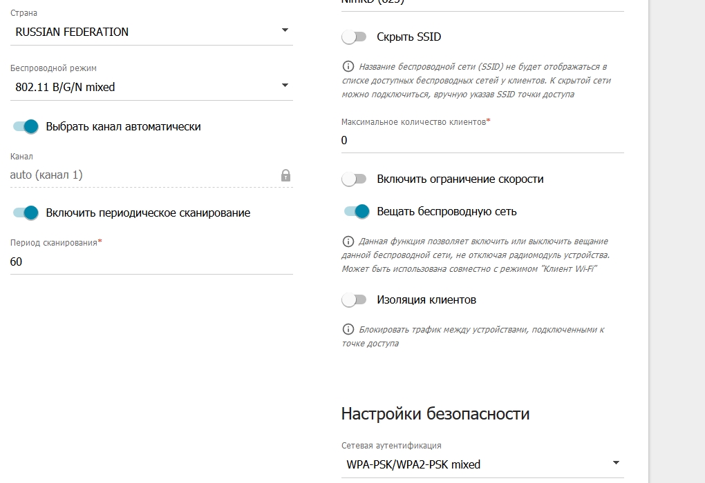

ккк.jpg [ 195.84 KiB | Просмотров: 63555 ]

Может пригодится
20180321_131224.jpg [ 5.15 MiB | Просмотров: 63555 ]
Комментарий к файлу: После перезахода в сеть
20180321_131722.jpg [ 7.47 MiB | Просмотров: 63555 ]
Комментарий к файлу: вот низкая скорость
20180321_131134.jpg [ 7.08 MiB | Просмотров: 63555 ]

Если данная рекомендация не помогла, пришлите в виде скриншотов отсканированный эфир в графическом виде программы Inssider и настроек роутера разделов wifi->Основные настройки, Дополнительно
