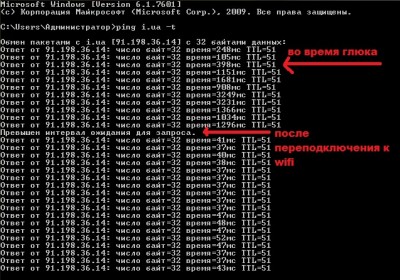

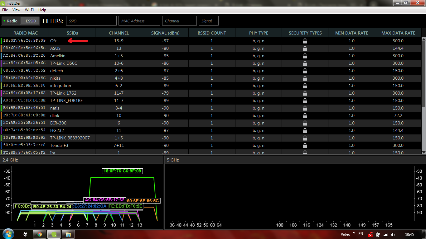

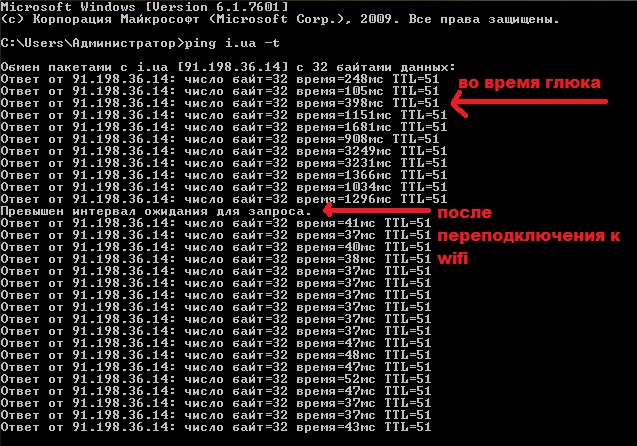

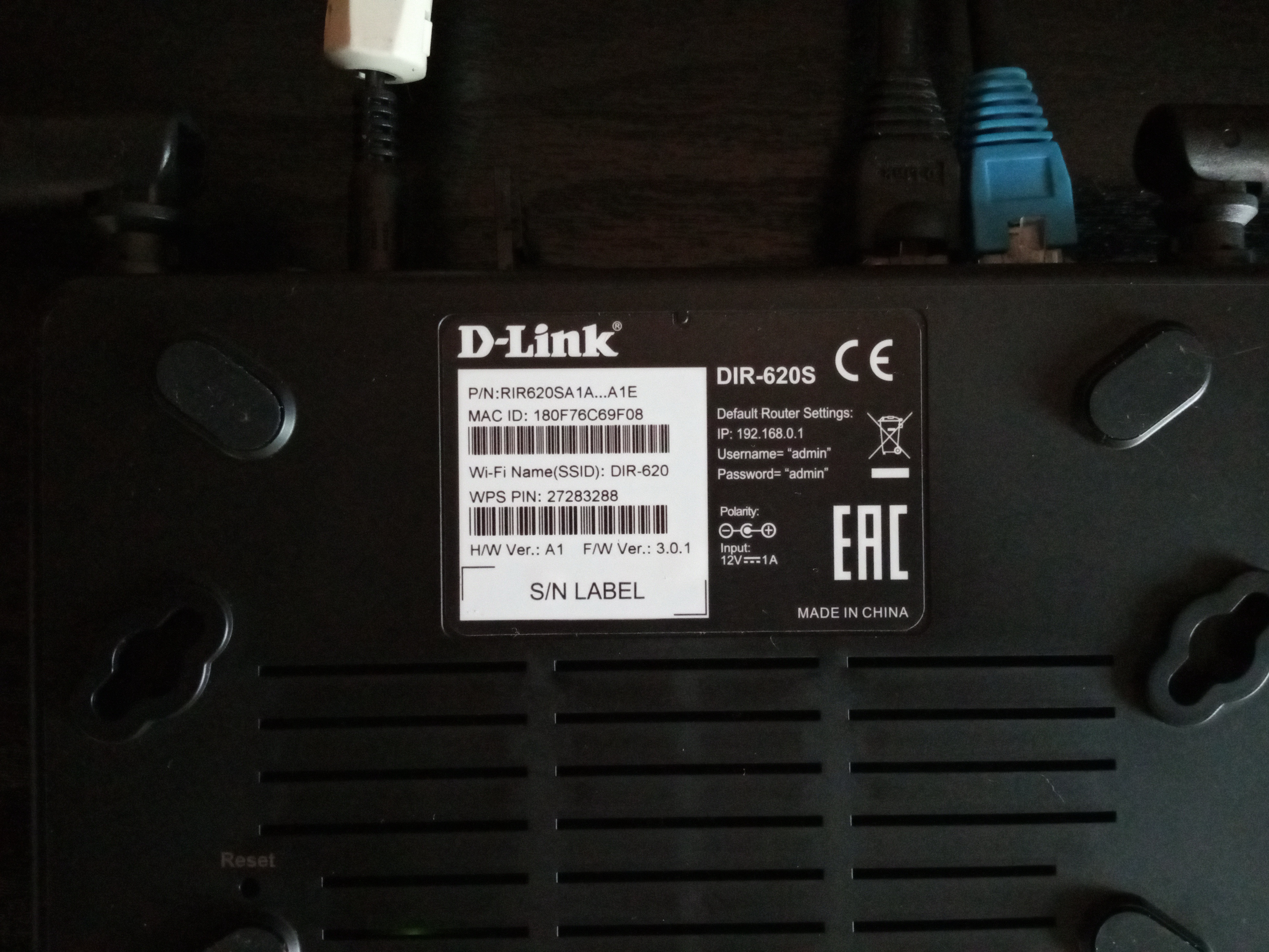

В общем продал DIR-615S, взял на тест DIR-620S, железо то же только с USB (RTL8196D+RTL8192ER), вшил крайнюю на данный момент 3.0.3 прошивку, пару дней тестирую и уже была та самая просадка скорости до 0.5 ~ 0.7Mbps, так что могу сделать вывод что это не брак, а баг риалтековского железа или прошивки, так как на других роутерах в том же месте и в тех же условиях данной проблемы нет.
upd:
Пользуюсь около недели 620S, эта просадка появляется на всех беспроводных устройствах, в одно и тоже время wi-fi работает нормально на телефоне но глючит на пк, либо работает нормально на консоли и пк но глючит на телефоне и наоборот и тд, этим хочу сказать что wi-fi падает не на всех устройствах одновременно а на каждом отдельно, помогает переподключение к wi-fi сети, ставил 841n и арчер с20 на то же место проблем нет, с 615S/620S постоянные просадки до 0.5-0.7Mbps.
Во время просадки кстати в веб интерфейс очень долго заходит, а может и не зайти вовсе. Еще раз напомню, просадки происходят ТОЛЬКО на wifi подключениях, по кабелю все нормально, TR-069, IGMP, Redirect отключены - не помогает.
Во время глюка:
После переподключения к wifi (тариф 30Mbps):
