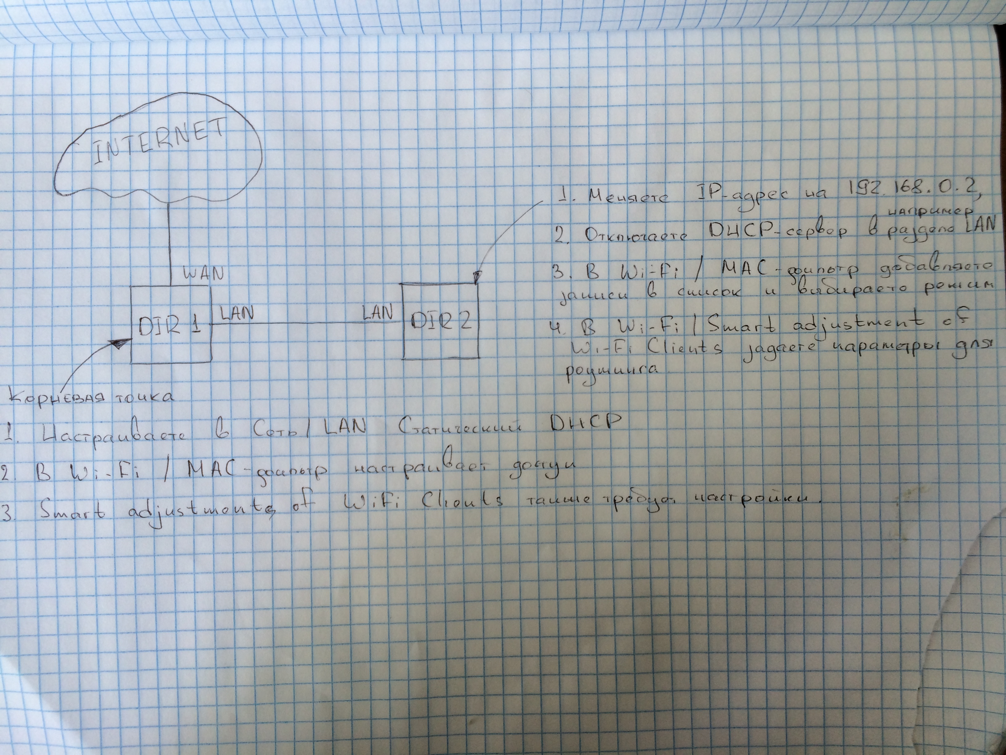

phantoms7 писал(а):
так... что-то я маленько начал запутываться. Я понимаю, что привязка mac к определенному ip и mac-filter это разные функции. Мне нужно и то, и другое. Вы предлагаете привязывать (DHCP reservation) и фильтровать (mac-filter) всех потребителей только на первом (основном) роутере, а для wifi-клиентов включать mac-filter на дочернем. В случае проводного подключения клиента к дочернему роутеру, он будет выполнять правило привязки и фильтрации, настроенное на первом? Сам думаю, что нет, у него же ip pool другой, мы же его сами меняем на отличный от основного.. Дальше ещё встанет вопрос о принтере (Samsung M2070W), подключённом по wifi к дочернему роутеру: будут ли клиенты, подключённые к основному роутеру видеть данный принтер?
Понимаю, что для Вас это "детский сад", но может просветите, как это дело правильно реализовать?
Давайте заново и по порядку, чтобы не было путаницы :)
1. Для того, чтобы клиенту с МАС-адресом ХХ:ХХ:ХХ:ХХ:ХХ:ХХ назначался определенный IP-адрес, необходимо задать правило: в DIR-655 перейти в раздел Network Settings, а далее в разделе DHCP Reservation создать нужную запись.
Для того, чтобы создать аналогичное правило на DIR-825/AC нужно перейти в раздел Сеть / LAN и внизу будет пункт Статический DHCP, где аналогичным образом задается запись.
Данная настройка требуется только на корневой точке, т.к., второй роутер будет подключаться из LAN в LAN и на нем будет отключен DHCP сервер, следовательно, всей маршрутизацией будет рулить основной роутер, соответственно, пул адресов будет один (клиенты все будут находиться в одной сети и будут видеть друг друга).
2. MAC-фильтр нужен для фильтрации доступа к сети: разрешает, либо запрещает клиентам из списка подключаться к сети. Вкратце. Если MAC-фильтр находится в состоянии Отключен, то доступ к беспроводной сети разрешен всем подключаемым устройствам. Если MAC-фильтр в состоянии Разрешен, то устройствам, MAC-адреса которых добавлены в разделе MAC-адреса – доступ к сети разрешен, устройства, MAC-адреса которых не добавлены в список – доступ запрещен. Если MAC-фильтр в состоянии Запрещать, то устройствам, MAC-адреса которых добавлены в разделе MAC-адреса – доступ к сети запрещен, устройства MAC-адреса которых не добавлены в список – доступ разрешен.
Более подробно о MAC-фильтре: для чего нужен, как работает и как настроить я писал тут. Инструкция, впрочем, подходит для всех устройств с Air интерфейсом.
МАС-фильтр нужно будет настраивать на обоих устройствах.
Ознакомиться с примерным интерфейсом устройства можно тут.
Для закрепления материала и наглядного понимания прикрепляю картинку, где указана схема подключения и что, вкратце, нужно настроить
image-06-06-16-10-59.jpeg [ 2.1 MiB | Просмотров: 8529 ]

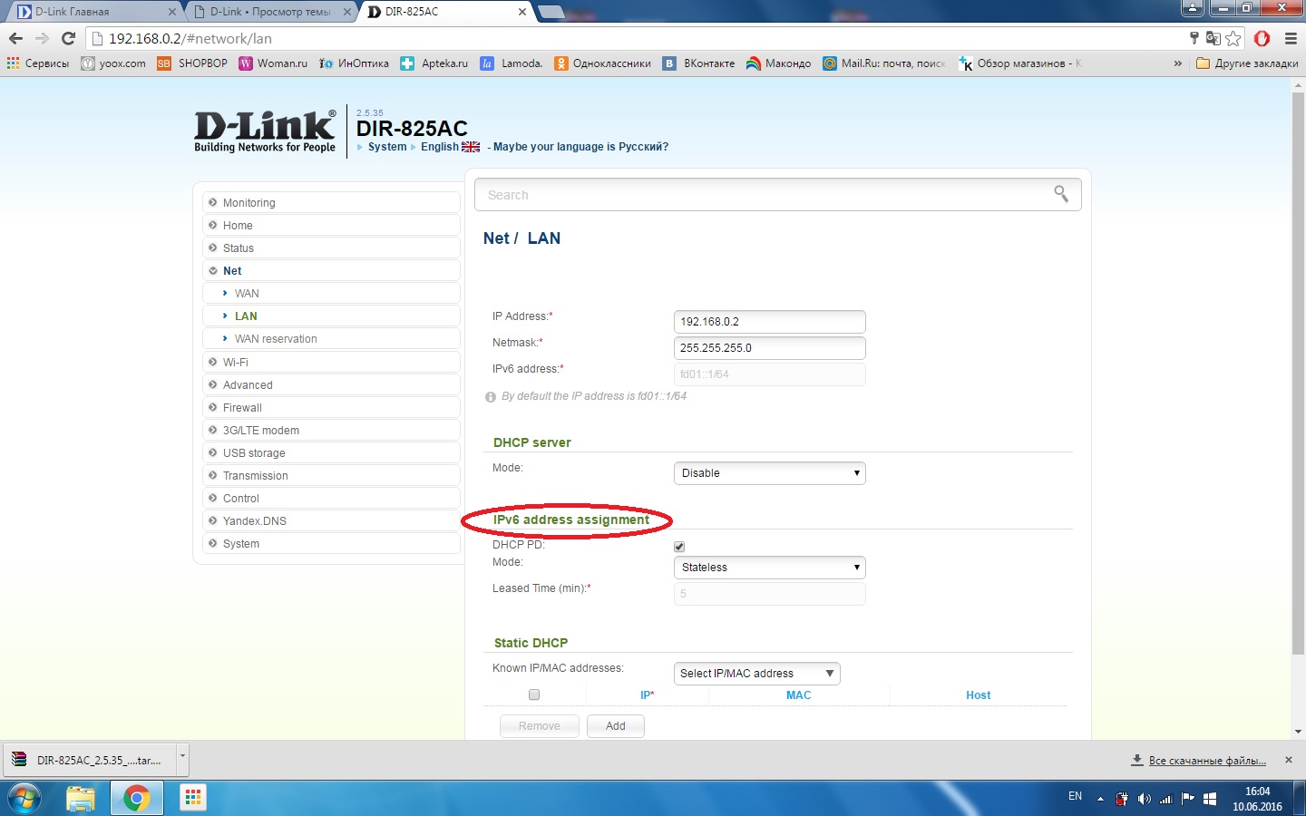

СообщениеДобавлено: Ср июн 08, 2016 20:22
Зарегистрирован: Пн май 30, 2016 09:27
Сообщений: 29
Ok.. Если не возражаете, немного отступлю от темы ветки. Просто Вы уже в курсе всей схемы соединения.
Сегодня пришел первый 825/ас (пришлось заказывать из разных магазинов, т.к. нет двух сразу в наличии).
1. Подключил по кабелю из коробки к ноуту (HP Pavilion dv7 на Win7, у которого n-максимум) по LAN,
2. обновил прошивку,
3. изменил его IP на 192.168.0.100,
4. зарезервировал этот IP, "приклеил" его к mac роутера и добавил в список разрешенных mac-адресов на основном (655-ом) (не в курсе нужно ли это было делать, но посчитал, что если не сделать, то 655-ый тогда не пустит в сеть 825-го),
5. отключил DHCP,
6. отключил провод от ноута, вставил в LAN роутера кабель от 655-го,
7. изменил имя беспроводной сети, канал закрепил на отличный и непересекающийся с 655-ым, поменял пароль (кстати почему-то из коробки после перепрошивки сети (2,4 и 5) по-умолчанию были защищены, где-то читал, что должны быть открыты),
8. выключил сеть 5G, а в 2,4 выставил диапазон n-only,
9. разрешенные mac-адреса для его wifi-клиентов пока не стал прописывать.
Результат: iPhone и iPad подключаются без каких-либо проблем, а ноут к сети подключается, но в большинстве случаев пишет "без доступа к интернету".
Через какое-то время (не нашел от чего зависит) или после выключения/включения беспроводного адаптера на ноуте инет может появиться, но после перезагрузки ноута или переключения между сетями опять та же история. Пробовал на ноуте в настройках TCP/IPv4 прописывать вручную IP, маску, шлюз, DNS (который на роутере оставил как было - disabled) - не помогает.
Выключаю кнопкой питания 825-ый, подключаюсь к сети от 655-го: все соединяется сразу и работает, в том числе после перезагрузки ноута. Включаю 825, подсоединяюсь к его сети: начинаются проблемы: "без доступа к интернету".
Надеюсь это не брак, а мои кривые руки, и найдется причина и решение.

СообщениеДобавлено: Пт июн 10, 2016 00:50
Сообщений: 29
Рекомендуется после этого сбросить на заводские, т.к., из-за разных конфигов могут возникнуть проблемы при дальнейшей настройке
так и сделал.
Чтобы не было путаницы, скажите, в каком разделе Вы задавали правило?
Здесь закреплял IP:
Здесь разрешал доступ по mac
Из LAN порта DIR-655 в LAN DIR-825/AC?
Да, но только через DGS-1005D.
Если заглянуть в Состояние беспроводного адаптера то, что ноутбук получает при подключении к DIR-825/AC? Можете прислать скрин. А еще было бы хорошо, если выслали мне конфиг с настройками DIR-825/AC, ну и не плохо бы DIR-655.
Еще на ноутбуке зайдите в командную строку и наберите ipconfig /all - мне понадобится вывод команды
Последний раз редактировалось phantoms7 Пт июн 10, 2016 14:53, всего редактировалось 3 раз(а).

СообщениеДобавлено: Пт июн 10, 2016 13:10
Сообщений: 29
А здесь ничего менять не надо?
IPv6 adress assignment.jpg [ 192.67 KiB | Просмотров: 8455 ]
СообщениеДобавлено: Пт июн 10, 2016 14:12
Зарегистрирован: Пт ноя 27, 2015 10:39
Сообщений: 375
Режим выставьте Запретить.
В общем, я собрал схему аналогичную Вашу с теми правилами, что Вы описывали и что можно увидеть на скринах (за исключением того, что в DHCP Reservation и Network Filter я не добавлял правила для DIR-825/AC, т.к., в этом нет необходимости - он в режиме ТД). Яблочный девайс / ноутбук с DWA-192 на Win7 x64 / ПК с Asus AC68 Win x64 выходят в Интернет с обоих диапазонов при подключении к DIR-825/AC и получают адреса согласно прописанным правилам. Единственное, на ноутбуке при подключении был индикатор Нет доступа к сети Интернет, но при первом переходе на любую WEB страницу он исчезал.
Скажите, когда у Вас на значке подключения висит "нет доступа к сети Интернет", то на сайты можно зайти по IP-адресу или нет? Допустим, попробовать зайти на 77.88.21.3 - должен открыться yandex.ru. А также, попробовать через командную строку посмотреть - резолвится ли адрес сайта, например: набрать в командной строке yandex.ru и посмотреть - пойдет ли пинг до ресурса, ну и тоже самое с 77,88,21,3
Если по IP-адресу сможете зайти на сайт, то можно прописать DNS адреса от гугла в настройках интернет соединения на DIR-655. В кач-ве предпочитаемого 8.8.8.8, а альтернативный 8.8.4.4
Также посоветую обновить драйверы на WiFi адаптере ноутбука и если есть что-то в Центре обновления Windows,то тоже этим воспользоваться.
Сейчас попробую еще Ваши конфиги

СообщениеДобавлено: Пт июн 10, 2016 14:25
Сообщений: 29
А что это, если вкратце?
Выставил и все "завелось" :D Тестирую стабильность.
Антивирус / Брандмауэр отключены были?
Все включено, так как считаю, что все обязано работать и с ними.
P.S. Конфиги и все остальное уже вывешены выше.
СообщениеДобавлено: Пт июн 10, 2016 14:35
Сообщений: 375
Это DHCP сервер IPv6, по-видимому, компьютер у Вас поддерживает данный функционал и "хорошо принял". А DIR-655 об IPv6 ничего не знает = проблема.
