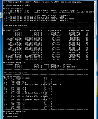

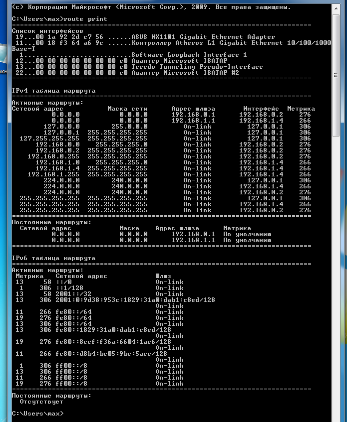

не знаю куда писать, пишу сюда.
winxp 192.168.1.2--------------------------------------шлюз: (dsl модем 2540U) 192.168.1.1-----------\- -интернет
win7 сетевая карта1 - 192.168.1.4------------шлюз: (dsl модем 2540U) 192.168.1.1-----------/
сетевая карта2 - 192.168.0.2 -----------шлюз:192.168.0.1 (dir-651, ETTH, динамический IP)------------- интернет
На win7 есть общие папки, когда на сетевой карте1 прописан шлюз 192.168.1.1, я в шару захожу, но и инет на вин7 тоже поступает через шлюз 192.168.1.1, когда шлюз не прописан (просто пустое поле) я в шару не попадаю и инет берется со шлюза:192.168.0.1
надо чтоб я с winxp в шару на win 7 заходил а инет win 7 брала только со шлюза:192.168.0.1
т.е win7 это комп к которому в одну сетевую карту приходит интернет и она должна использовать только его, а в другую сетевую карту подключена локалка через роутер (dsl модем) и через эту сетевуху должна быть доступна шара хотя там тоже есть инет.
что делать, как настроить, надо прописать маршруты?
Вот результат команды route print
Комментарий к файлу: результат route print
route.png [ 61.23 KiB | Просмотров: 5096 ]

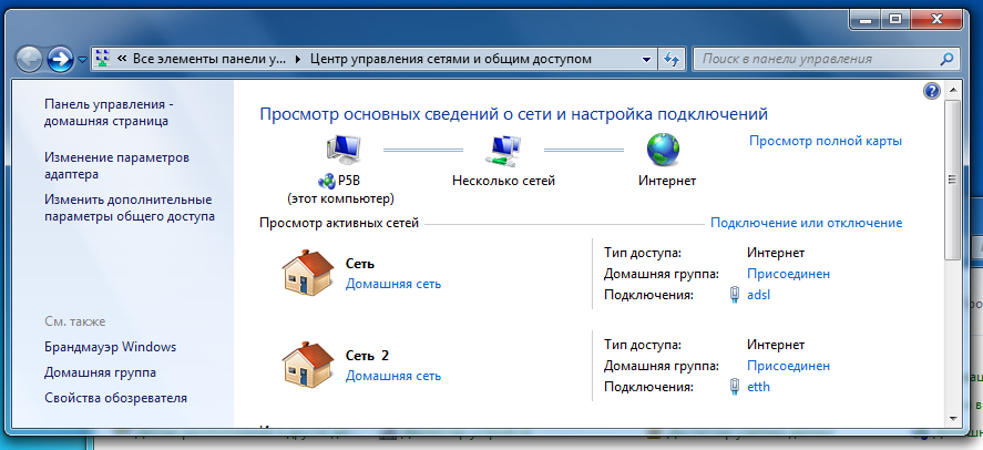

Вот фото центра управления сетями
центр.png [ 108.46 KiB | Просмотров: 5095 ]
СообщениеДобавлено: Вс авг 25, 2013 16:40
А пинг идет с winxp на win7 ?

Короче заработало как надо само по себе, может после перезагрузки.
На win7 сетевая карта1 - 192.168.1.4------------шлюз: (dsl модем 2540U) 192.168.1.1----------- Интернет (шлюз не прописываю, сеть непознанная, без доступа к интернету) шара видится.
На win7 сетевая карта2 - 192.168.0.2 -----------шлюз:192.168.0.1 (dir-651, ETTH, динамический IP)------------- интернет (шлюз ПРОПИСЫВАЮ, сеть 2, доступ к интернету).
В общем все решается указыванием шлюза на сетевухе которая смотрит в локалку. Шлюз на ней прописан - шары нет, есть инет с этой сетевухи, шлюз не прописан - шара есть, инета нет с этой сетевухи, но есть с другой.
