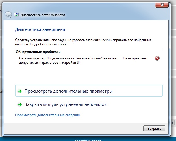

нет, ребята опять не получилось, билайн подключение удалил, подклчил роутер и опять не опознанная сеть и на 192,168,0,1 не заходит, за то диагностика подключения показывает такую ошибку
Безымянный.jpg [ 68.46 KiB | Просмотров: 5702 ]
СообщениеДобавлено: Чт дек 13, 2012 20:37
Несите в сервис.

СообщениеДобавлено: Пт дек 14, 2012 01:39
Зарегистрирован: Пн май 28, 2012 04:42
Сообщений: 455
Откуда: Красноярский край
На другом ПК надо роутер попробовать, прежде чем нести в сервис.
Я думаю в винде дело, встречал такое несколько раз, можно и это вылечить.

СообщениеДобавлено: Вт дек 18, 2012 18:29
Зарегистрирован: Вт дек 11, 2012 20:59
Сообщений: 16
Отнес роутер в сервис, он прекрасно работает и раздает вай фай, а у меня не подключается к сети, хоть и галочка стоит автоматически получать ip
СообщениеДобавлено: Вт дек 18, 2012 19:59
Сервис официальный, Д-Линковский? Надо было консультацию попросить.
СообщениеДобавлено: Ср дек 19, 2012 01:46
Сообщений: 455
Удалить с автозагрузки билайн, отключить билайн на ПК
Сделать сброс настроек IP на ПК :
В командной строке от имени администратора
netsh int ip reset resetlog.txt
перезагрузка ПК
пробуйте зайти 192,168,0,1
А так же пробуйте зайти на роутер по вайфаю например с телефона
СообщениеДобавлено: Ср дек 19, 2012 17:51
Сообщений: 16
Сервис от магазига где покупал роутер. сказали проблема в пк или с провайдером.
В настройках сети сделал ручные настройки получения ip испоьзую ip 192.168000.101 маска стандарт шлюз и препочитаемый днс сервер 192,168,000,001 сеть работает, теперь могу зайти на вэб интерфейс роутера.
СообщениеДобавлено: Ср дек 19, 2012 18:46
Geradot-26, вы обновили прошивку до актуальной? Пока вы этого не сделаете dhcp на роутере работать не будет.
СообщениеДобавлено: Чт дек 20, 2012 07:59
Сообщений: 455
А что в сервисе магазинном тоже прописывали адреса на ПК руками,чтобы проверить работоспособность роутера?
Наверняка нет.
С роутером все нормально! и dhcp и все остальное.
А прошивку обновлять надо тогда, когда что-то не устраивает в работе.
Практика показывает, что старые прошивки зачастую лучше новых.
СообщениеДобавлено: Чт дек 20, 2012 18:14
Сообщений: 16
Сергеи, спасибо вам обоим за помощь, прошивку обновил до последней версии 1.0.8 и комп сразу увидел сеть, и в вэб интерфейсе предложил несколько настроинных точек доступа, выбрал которая соответствует моей сети, и все норм, вай фай раздает, м комп через инет адаптер инет принимает.
Всем спасибо, тему можно закрывать)
