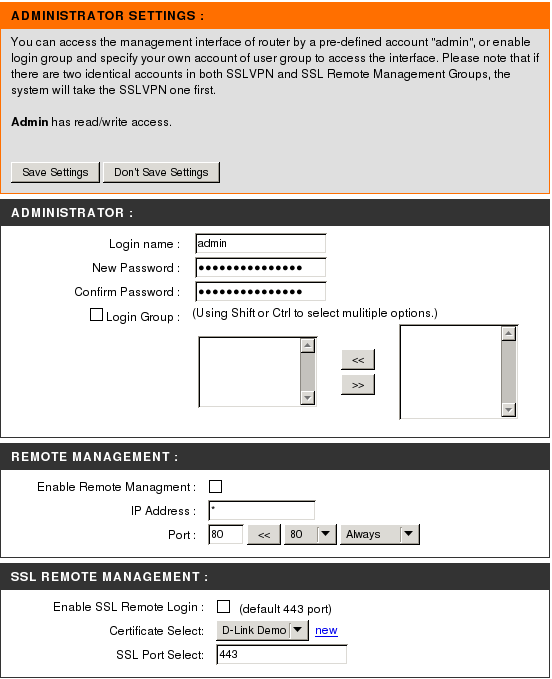

1. нельзя поменять пароль админу. То есть задать его можно, но при попытке сохранения система ругнется на пустое поле сертификата. Еще б оно не пустое, если я HTTPS/SSL использовать не собираюсь! Но это ж, блин, не повод не давать сменить пароль админу! Ну или добавьте функционал по генерению самоподписанного сертификата.

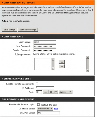

1) При настройках на скриншоте все нормально меняется

По поводу админа: не знаю, на каком скриншоте что меняется (и как вообще можно что-то менять на скриншоте, кроме как в фотошопе или аналогичном редакторе), однако у меня при попытке задать новый пароль админу и сохранить изменения выдается ругань - мол, поле сертификата не может быть пустым. А оно у меня никаким другим быть и не может, бо сертификаты в девайсе не прописаны и необходимости в этом нет. Если надо - сниму последовательность действий на видео и выложу тут.

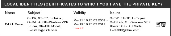

Скрин в аттаче

Дык все правильно - у Вас в поле выбора сертификата (2-я строчка снизу) прописан некий "D-Link Demo".
А мне где такой взять? ;-)
Заранее спасибо!
 Заголовок сообщения:
СообщениеДобавлено: Ср май 13, 2009 09:28
Это дефолтный с которым поствляется устройство
Видимо Вы его удалили. Варианта два
1) Сбросить устройство к заводским
2) Сгенерировать сертификат
