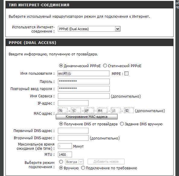

Скриншот соединения роутера к PPPoE:

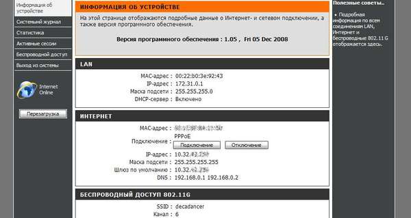

Яндекс тоже из точки доступа пингуется:

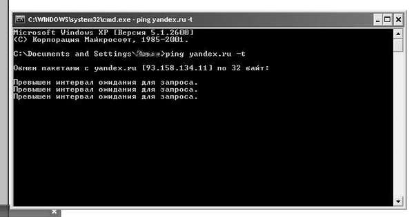

Но не пингуется на компьютере (ни через провод, ни через WiFi):
Интернет настроил таким образом:

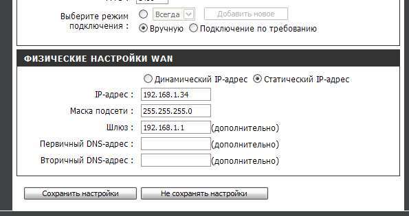

MTU 1500 не выставляется, поэтому выставил 1400. Думаю это не критично.Далее выставил статический IP, с которым с компьютера идет нормальное соединение PPPoE и нормально работает интернет:

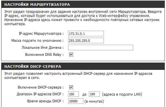

Настройки LAN:

физические настройки wan маску поставь 255.255.255.255 а у тебя стоит 255.255.255.0

mdf писал(а):
что пишет tracert yandex.ru ?
С компьютера yandex.ru не пингуется (смотри скриншот). А в роутере нет функции tracert.
Попробую, вечером отпишусь.

decadancer писал(а):
я вижу, что не пингуется, для этого и надо узнать трасертом, на каком узле он останавливается.

У меня всё заработало! Описываю подробно по шагам манипуляции которые я проделал, чтобы всё заработало:
1. Сбросил роутер с помошью кнопки Reset на нем.
2. Перепрошил на v1.05_93gb
3. Настройка Интернета: PPPoE (имя, пароль). НЕ PPPoE Dual Access.
везде Dynamic IP.
4. Настройка LAN: подсеть 172.16.0.*.
И, о чудо, всё работает! :P
Методом проб выяснил, что с подсетью 192.168.0.* роутер не работает. Скорее всего конфликтует с DNS Провайдера (192.168.0.1).
Маска подсети LAN решающей роли не играет.
