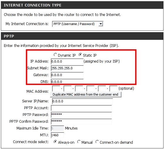

 Заголовок сообщения:
СообщениеДобавлено: Вт май 20, 2008 14:06
Сообщений: 12251
Откуда: D-Link, Moscow
скриншот
dir-100.jpg [ 50.7 KiB | Просмотров: 3248 ]
СообщениеДобавлено: Вт май 20, 2008 14:18
Зарегистрирован: Вс мар 30, 2008 12:55
Сообщений: 13
но после поднятия pptp выдается другой адрес.
вообщем схема такая. есть подключение между двумя точками. с обоих сторон IP адреса в одной сети. нужно поверх этого подключения поднять pptp. адрес для pptp после подключения выдаст сервер.

Во первых если на разных концах одинаковая подсеть, подобная схема работать просто не будет. Все правильно когда поднимается PPTP тоннель, на wan интерфейсе появляется другой адрес. Попробуйте указать на компьютере DNS сервер вашего провайдера, это может помочь.
СообщениеДобавлено: Ср май 28, 2008 11:20
Сообщений: 12251
Тут Вы задаете адреса, которые будут у роутера ДО подключения pptp. Естественно, после подключения роутер получит другие адреса от pptp сервера.
