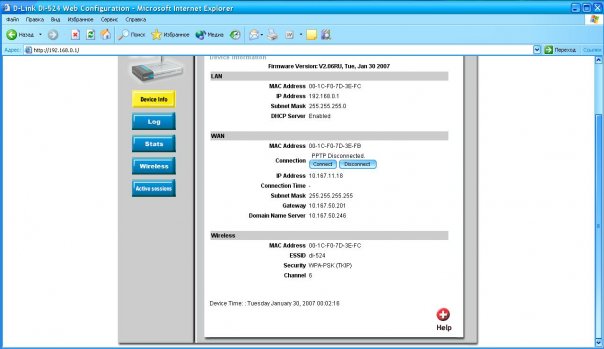

Как бы я не хотела написать, что всё работает, но инет не работает... пишет в статусе PPTP disconnected. И не подключается...

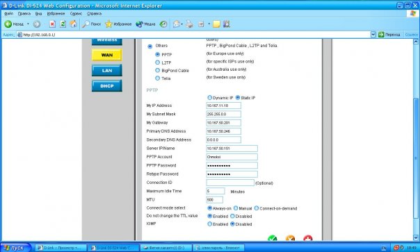

покажите скриншот страницы "хоум/ван".
без логина.
 Заголовок сообщения:
СообщениеДобавлено: Пт фев 01, 2008 18:55
Зарегистрирован: Чт янв 31, 2008 20:40
Сообщений: 10
