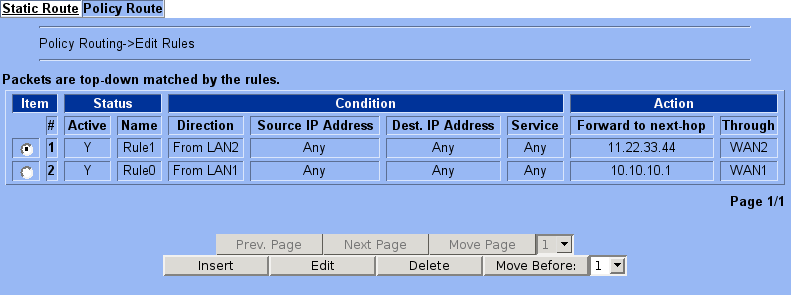

Собственно проблема в чем, необходимо чтоб DFL-1500 рулил 2 сети, Lan1 и Lan2, и выпускал их через сообветствующие Wan1 и Wan2. Т.е. Lan1>wan1, Lan2>wan2, между собой соединять сети не надо. Из любой посети компы выходят через WAN установленный по умолчанию, при снятии галочки "по умолчанию" связь теряется..
Что можете посоветовать

На этом устройстве возможна либо одновременная работа 2х провайдеров, либо бэкап.
Вам можно использовать Policy Rules для вывода lan1net > wan1 и lan2net
Не забудьте выставить load balance и создать нат правила для каждой подсети через свой WAN

Спасибо за ответ.. всё сделал, работает.
load balance наверное нужно отключить? или он может в случае отключения одного из Ван направить обе лан в рабочий выход?
 Заголовок сообщения:
СообщениеДобавлено: Ср май 23, 2007 14:37
Да именно так. Без него не будет работать перенапраление. Устройство не сможет держать 2 независимых дефолта.
Ну и соотвественно при падении одного из них, всё будет рутиться через рабочий.
