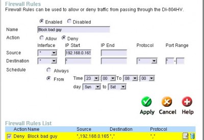

Вот
block.jpg [ 38.14 KiB | Просмотров: 2610 ]

СообщениеДобавлено: Пн янв 15, 2007 23:19
Зарегистрирован: Ср янв 10, 2007 23:00
большое спасибо!
