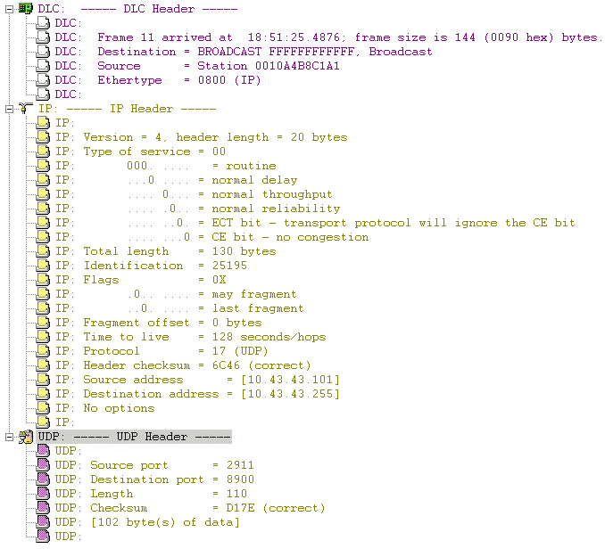

для срабатывания WOL нужен не только UDP пакет, WOL распространяется бродкасом и устройство не будет на него реагировать.
У Вас эта фунция работает через роуте???

Функционирование WOL не зависит от способа отправки "магического" пакета - броадкастом или юникастом. У автора вопроса все работает пока в устройстве есть запись в ARP-таблице для целевого компютера.
