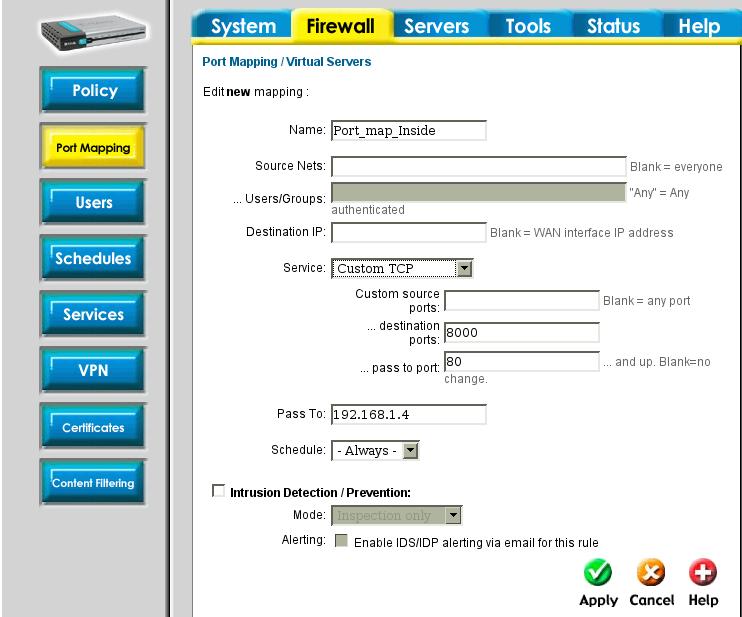

Простите может глупый вопрос но чето не допру как сделать.
Задачка такая стоит DFL-200 нужно чтобы из внешней сети можно было подключаться к 4-м IP внутренней сети причем порты внутри 80. можно ли сделать чтобы из мнешней сети вводить IP длинка и порт (например 195.1.1.1:8000) и он переадресовывал это дело на 192.168.0.1:80
Еще раз сори за ламерский вопрос
 Заголовок сообщения:
СообщениеДобавлено: Вт янв 09, 2007 13:26
Сделайте как указано в скриншоте.
0.1 должен быть внутренний IP.
Или вы хотите таким хитрым способом организовать удалённое управление по нестандартному порту?

Да вот в том то и дело что таким способом не получаеца почемуто - вобщем идея такая стоит внутри сетнки устройство с вебсервером своим (например точка доступа AP-2100) - внутри я его вижу замечательно - а нужно чтобы и с наружи на него можно было зайти - токо вот такая штука что их - этих устройств аж 4 штуки - я хотел разделить это дело портами тоесть 8080 1 устройство 8081 2-е и т.д.
а как это сделать не понимаю - на роутерах помница есть такая штука как Virtual server - он с этой задачей справлялся а вот на DFL-200 как это сделать?
СообщениеДобавлено: Вт янв 09, 2007 14:30
Привиденный скрин и есть аля VirtServer.
А проблема у Вас в том, что на точках доступа не указан маршрут по-умолчанию указывающий на DFL-200. Отсюда и отсутсвие доступа. Пакет приходит к точке, но возвращятся ему некуда.
