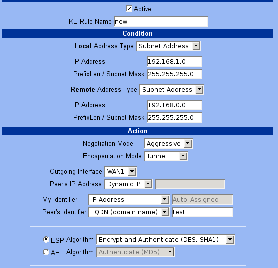

Можно ли настроить vpn соединение при следующих условиях - компьютер (192.168.250.2) -> DFL-210 (серый динамический ip) -> интернет -> DFL-900 (83.x.x.x). Если можно, то какие настройки должны быть на межсетевых экранах. Интересует, на DFL-900 в качестве Peer's Identifier что я должен указать? И соответственно на 210-м?
Версии прошивки DFL-210 - 2.12.00.44, DFL-900 - NetOS Ver2.115 (WALL) #b: Fri May 26 02:12:32 CST 2006
 Заголовок сообщения:
СообщениеДобавлено: Вт окт 30, 2007 11:15
Можно вот так, только учтите, что динамические туннели должны распологаться в конце списка.
на 210м нужно настроить тот же aggressive mode и поменять localID
1135.png [ 36.13 KiB | Просмотров: 2464 ]

Т.е. на DFL-210 в настройках туннеля я должен сделать так: в настройках ipsec туннеля на вкладке Authentication я должен установить Local ID type: DNS, Local ID Value: test1, а на вкладке IKE Settings поставить точку Agressive?
Это на 900-м или на 210-м? Потому что на 900-м у меня после этого туннеля есть другие.
СообщениеДобавлено: Вт окт 30, 2007 14:38
Да, всё верно
на 900м туннель должен быть в конце списка.

Выставил настройки, как Вы сказали, туннель поднялся. Спасибо.
