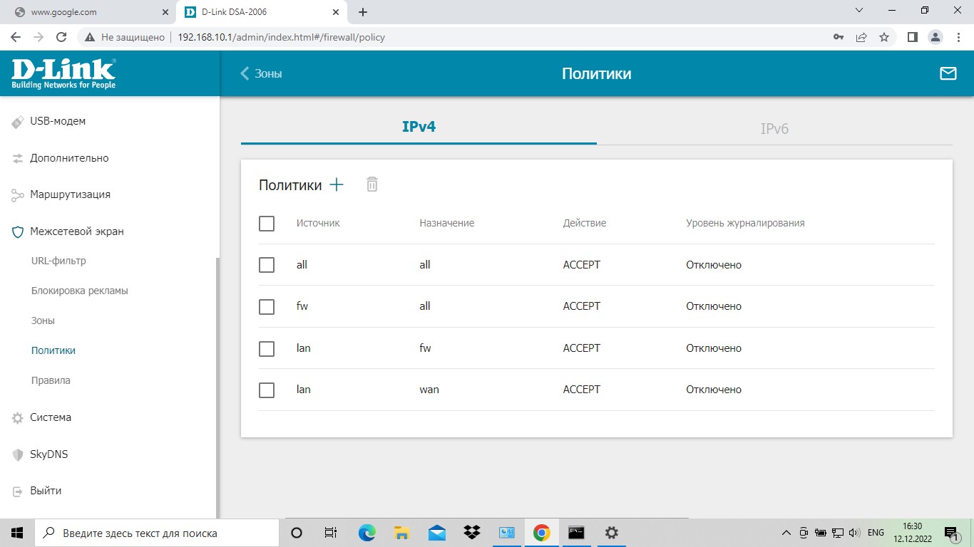

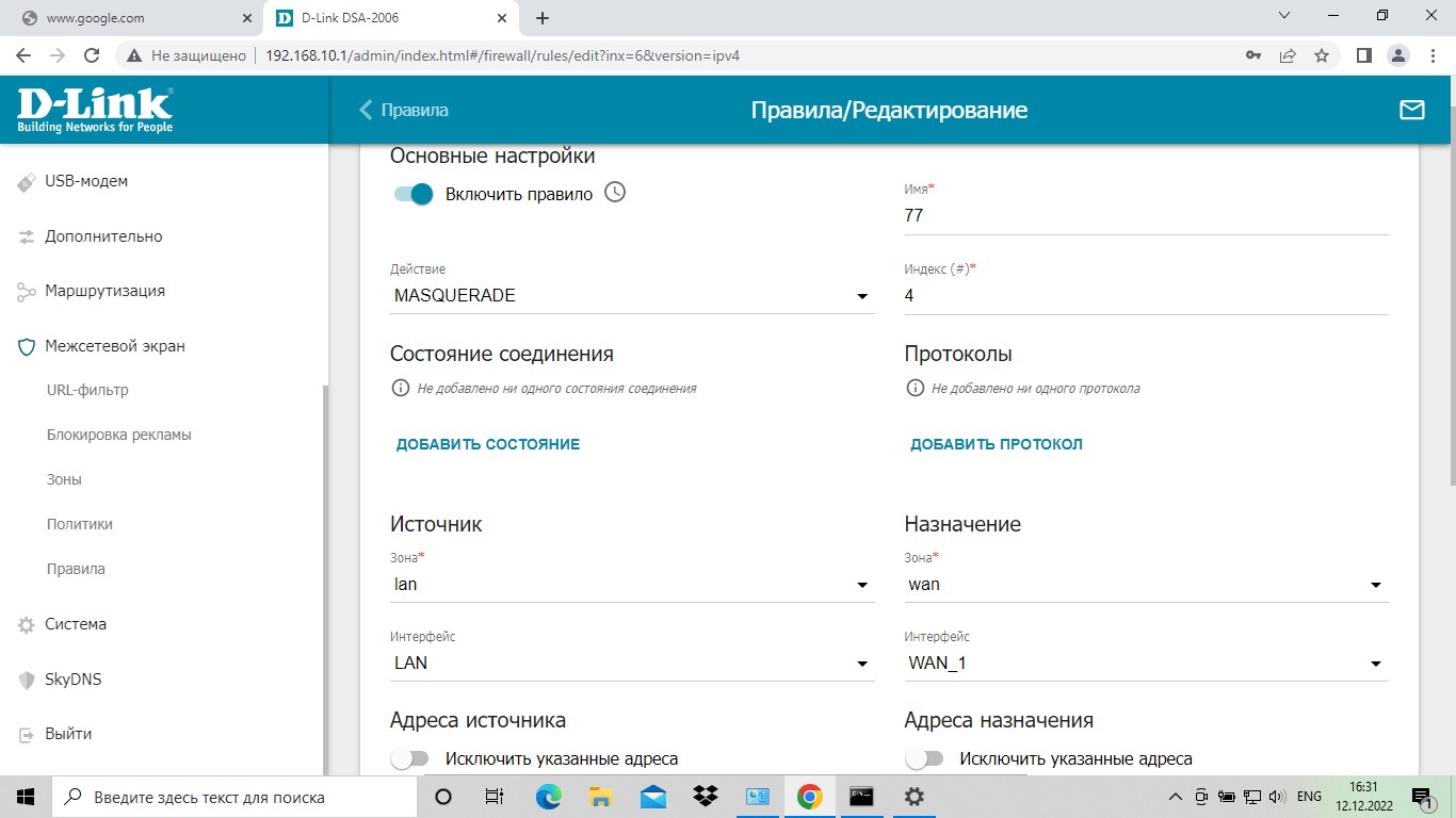

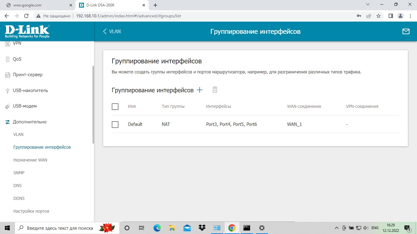

соединения в группе (2.jpg), файерволное правило создано(6.jpg), зоны прописаны(3.jpg),политики включены(4.jpg). что не так?

В файрвольном правиле маскарадинга со стороны источника нужно:
- Добавить ссылку на LAN интерфейс
- включить еще опцию "Использовать подсети вместо адресов"
Тогда должно все заработать.
