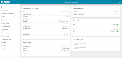

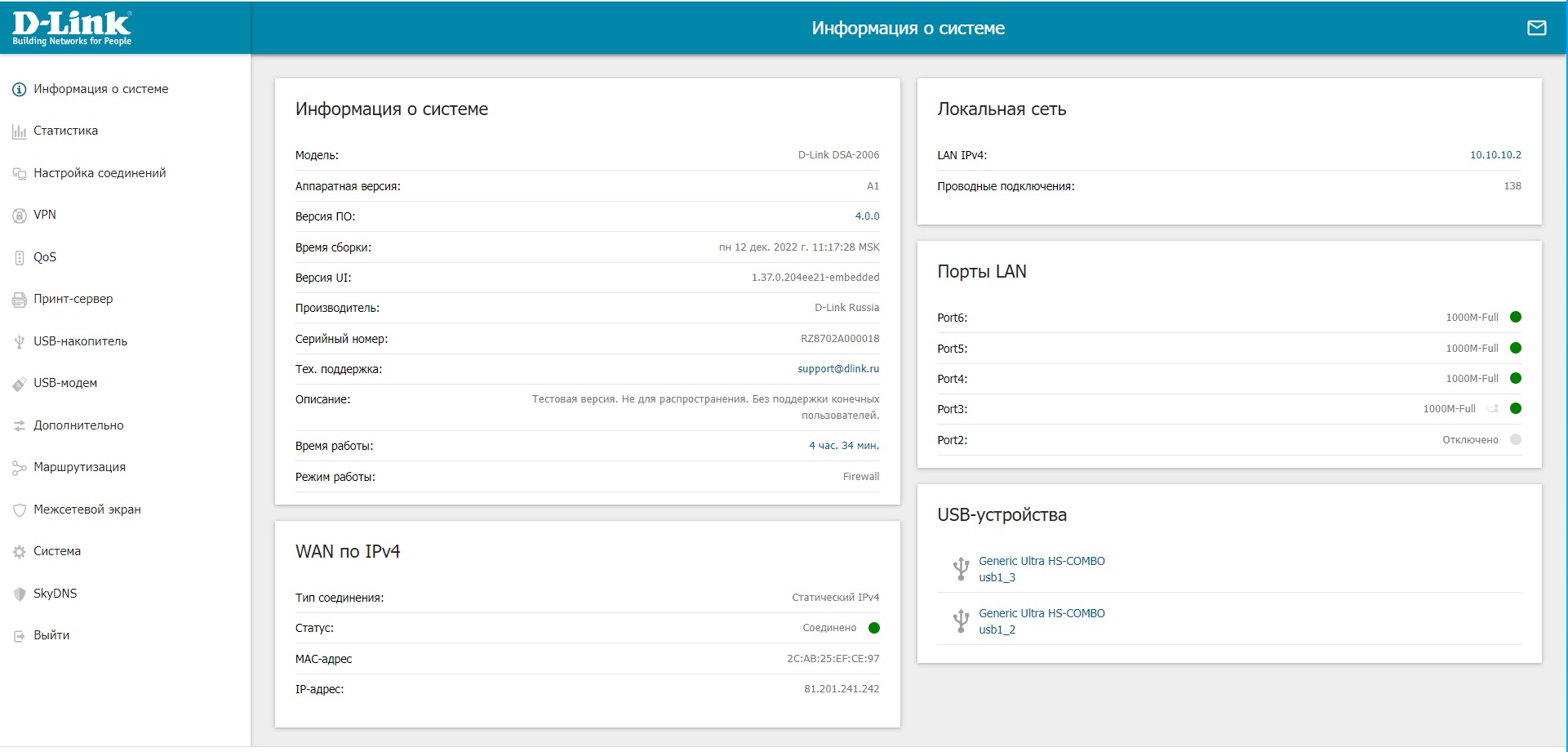

1. Какая у вас установлена версия и дата прошивки (информация есть на странице "Информация о системе")?

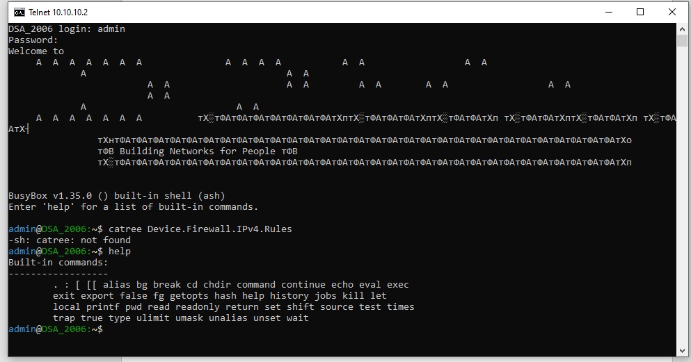

2. Через telnet нужен результат вывода команды:
catree Device.Firewall.IPv4.Rules.

1. Версия ПО: 4.0.0; Время сборки: пн 12 дек. 2022 г. 11:17:28 MSK. Выслал скрин странички с доп. информацией
2. Не может найти такую команду. Приложил скрин с выводом доступных команд.

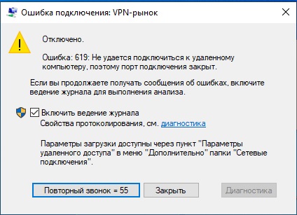

3. Скрин ошибки приложил

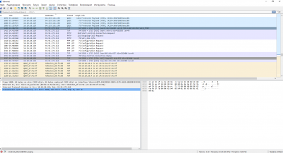

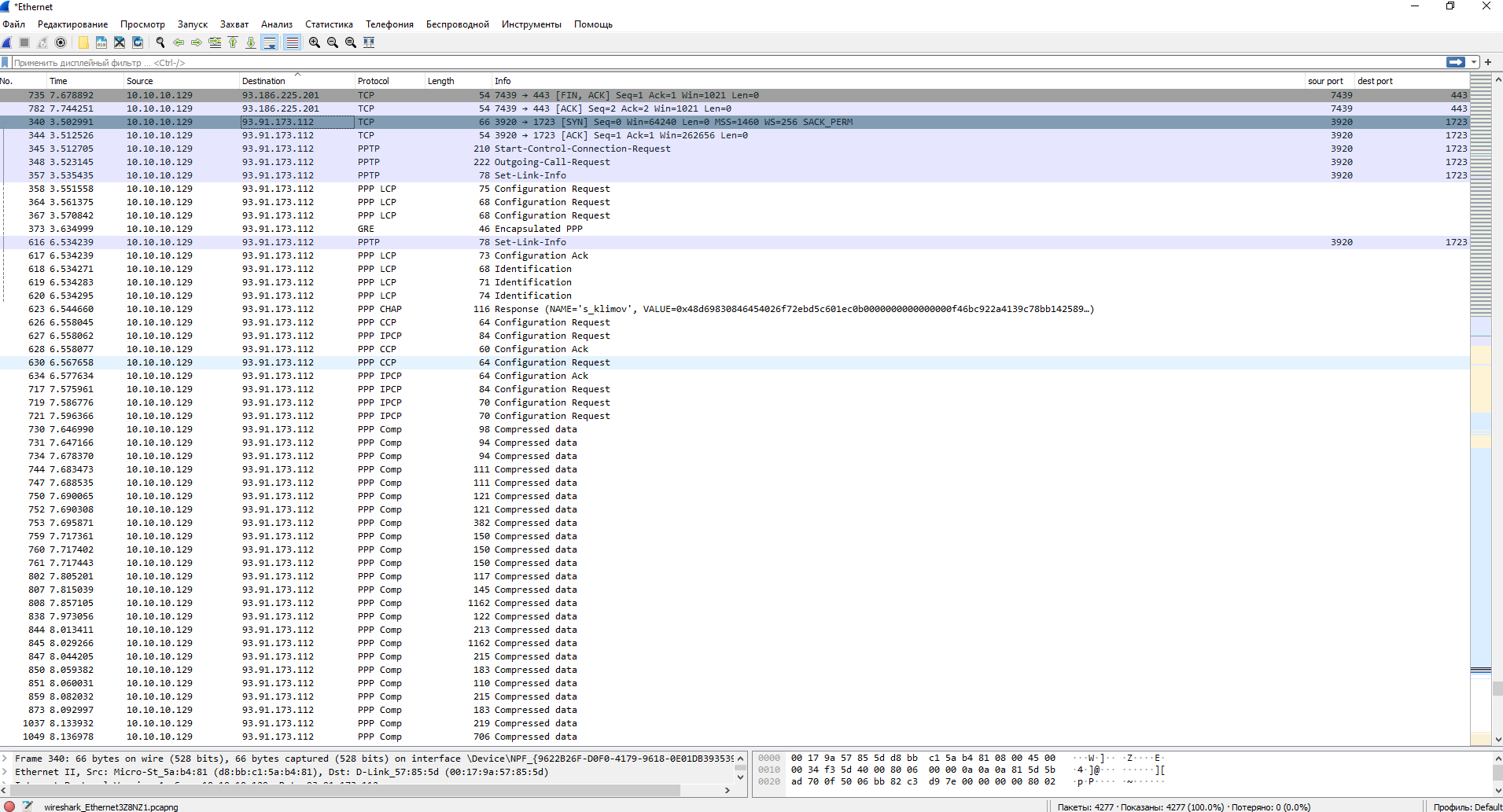

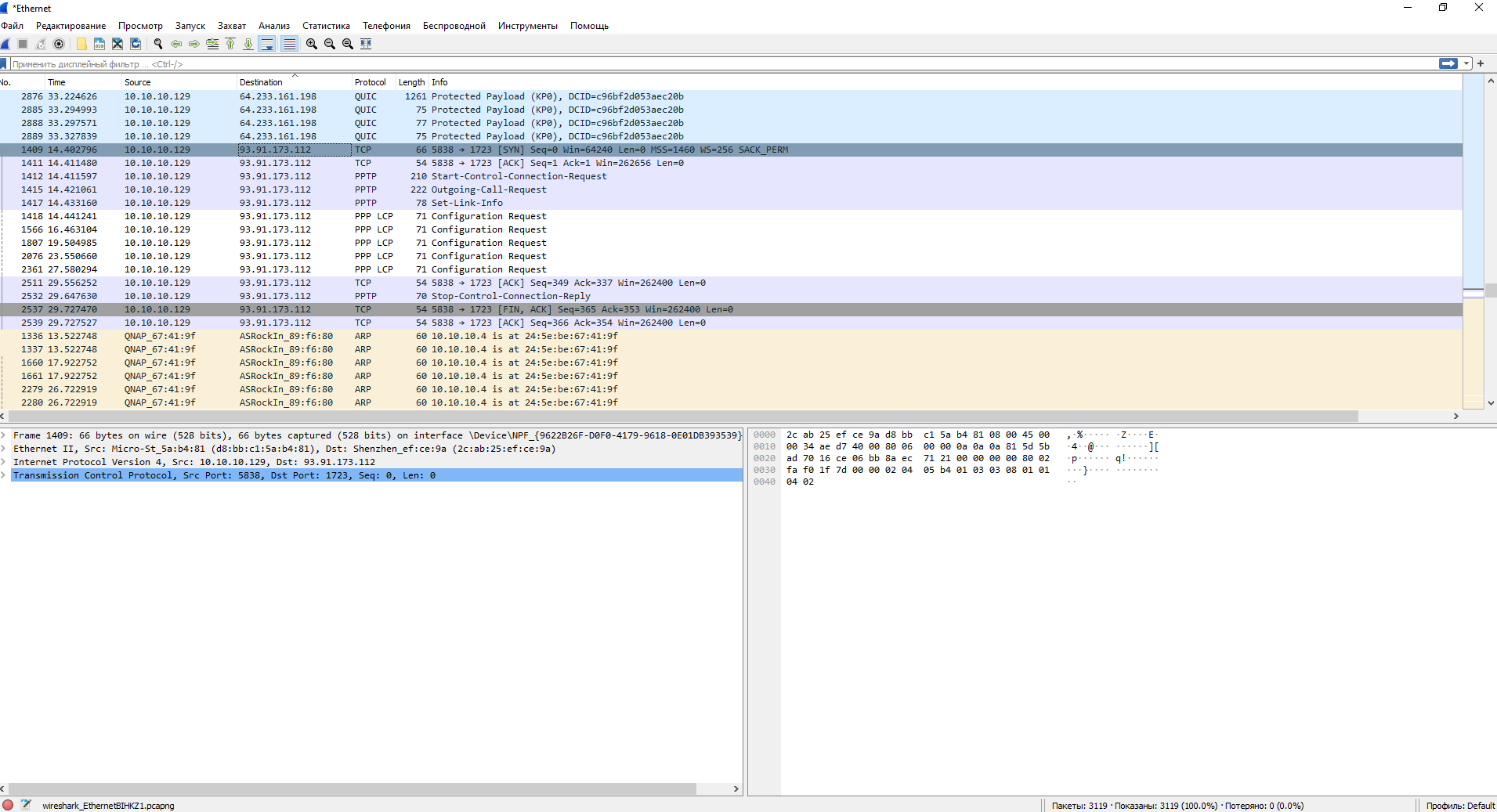

Еще доп. информация для лучшего понимания картины. Маршрутизатор D-Link DSA 2006 имеет внутренний адрес 10.10.10.2, он выступает шлюзом для ПК в локальной сети. Если я в качестве шлюза указываю другой маршрутизатор (D-Link DL-604), то я со своего компьютера без проблем и с теми же настройками подключаюсь к серверу VPN (его адрес 93.91.173.112). То есть проблема именно в устройстве D-Link DSA 2006. Еще приложу пару скриншотов, когда я запускал Wireshark. На 7 скриншоте я запустил Wireshark, когда шлюзом выступал D-Link DSA 2006 и когда возникает ошибка. А на 8 скриншоте я запустил Wireshark, когда шлюзом сделал D-Link DL-604 и подключение проходит без проблем. Адрес VPN сервера 93.91.173.112

И оставшиеся скрины
7.png [ 87.31 KiB | Просмотров: 62709 ]
8.png [ 144.31 KiB | Просмотров: 62709 ]

2. Попробуйте выполнить 2 такие команды:
dmsc
