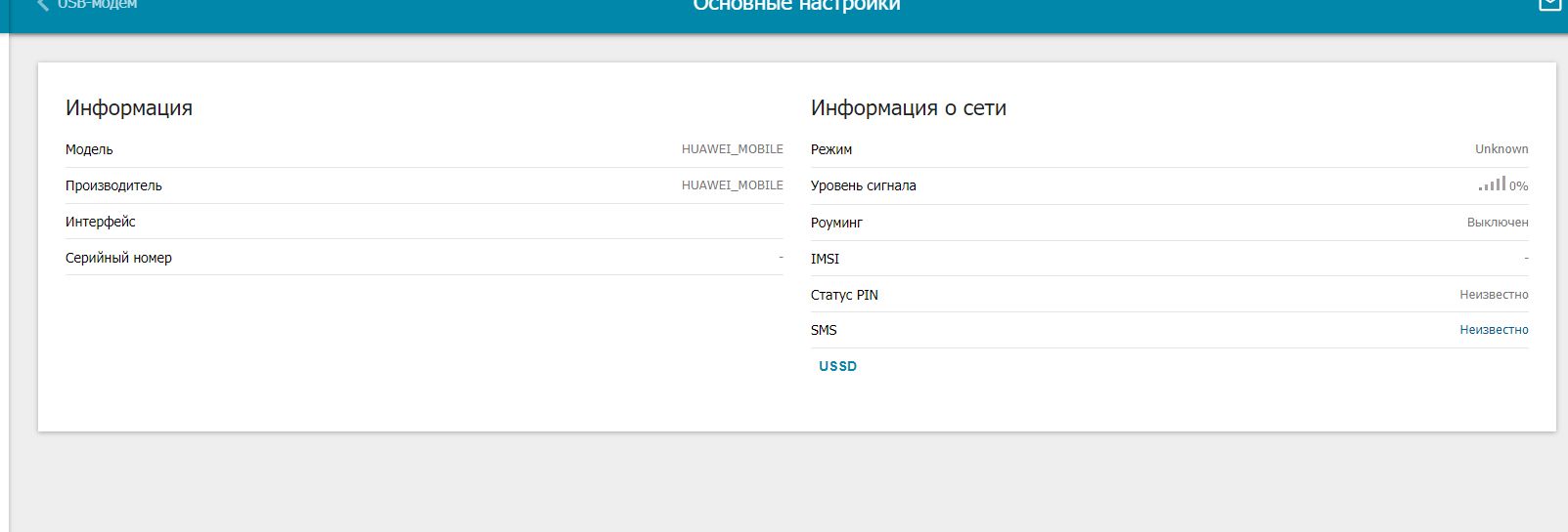

Имею аналогичную проблемы.
Роутер DIR-2150 не видит модем Huawei E3372 Stick, хотя в списке поддерживаемых модемов он присутствует. Возможно, виновата ревизия 320.
Никакой новой прошивки для роутера не нашел. Роутер классный, но вот хотелось бы еще и подключить этот модем.
Модем.jpg [ 49.8 KiB | Просмотров: 4794 ]
Отправил письмо на router@dlink.ru через несколько часов в ответ прислали прошивку на замену. Всё заработало!
Спасибо.
