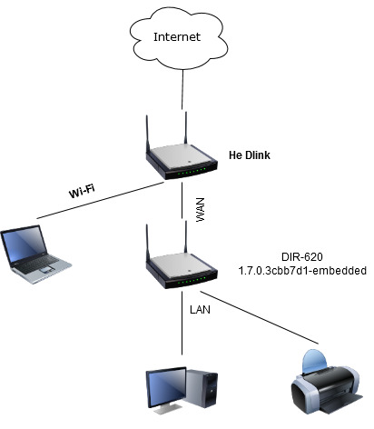

Добрый день. В двух квартирах установлено по роутеру, оба подключены к одному интернет-кабелю. К обоим подключено оборудование по схеме на рисунке
Первичный роутер не D`Link. Если необходимо и допустимо по правилам форума, укажу модель.
Роутер поддерживает функции принт-сервера, торрент-клиента. Хочу использовать эти возможности с любого компьютера. Плюс хочу иметь возможность устроить домашнюю группу между компьютерами.
НО. Как это сделать - не представляю. Прошу помощи, подсказки. Пинги с ПК на ноутбук проходят. Но с ноутбука на принтер данные на печать не уходят.

Фото не добавилось, корректирую
Принтер подключен по USB
Untitled Diagram.jpg [ 25.46 KiB | Просмотров: 9198 ]

На длинке выключаете DHCP-сервер и провод из wan перетыкаете в lan.

Попробовал. Но пришлось сбрасывать до заводских настроек. На старый IP не откликается. На первичном роутере из соединений пропал, но появился PC. В общем ни торрентов, ни принт-сервера, ничего, что хотел бы сохранить из функционала. Также пропал и Wi-Fi на Dlink. В общем не то, что хотелось бы. Как можно поправить ситуацию?
СообщениеДобавлено: Вт мар 31, 2020 14:16
Как хотите вы с вашими мыльница и не получится. Всё в одну сеть, и будет счастье. Второй роутер сбросить в дефолт, выключить дхцп, и провод в LAN.

Все верно вам уже написали люди как правильно это реализовать , сделать все в одну сеть , второй роутер подключить к Lan порту и выключить DHCP сервер , что бы ipшники раздавал первый роутер .

Ваши мыльницы не умеют роутить по интерфейсам. Судьба мыльниц. И не отключаем ого nat
Спасибо. Вы тогда говорили всё верно, но только не хватало ещё предварительно сменить локальный IP второго роутера. Сделал, и всё заработало
Другого варианта нет.
Как я хотел, так и получилось, ваш совет был верным, только стоило ещё IP поменять. Спасибо за участие. Обе мыльницы справились
