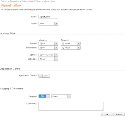

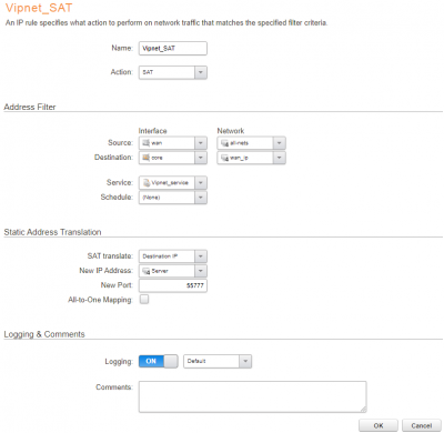

Здравствуйте всем! Проблема - не удается открыть именно произвольные порты tcp/udp. Делал по видеоинструкции, открыл порт 3389 по rdp - все работает. По аналогии пробовал открыть доступ в защищенную сеть ViPNet по протоколу UDP порт 55777 к примеру - не открывает (не пробрасывает), сервисы випнета недоступны. Без фаервола (напрямую кабелем от провайдера в компьютер) vipnet работает, сервисы доступны. Подскажите, пожалуйста, в чем может быть проблема? Спасибо!

ameit писал(а):
По аналогии пробовал открыть доступ... - не открывает (не пробрасывает)...
Покажите правила (их должно быть два).

MTRX писал(а):

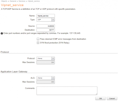

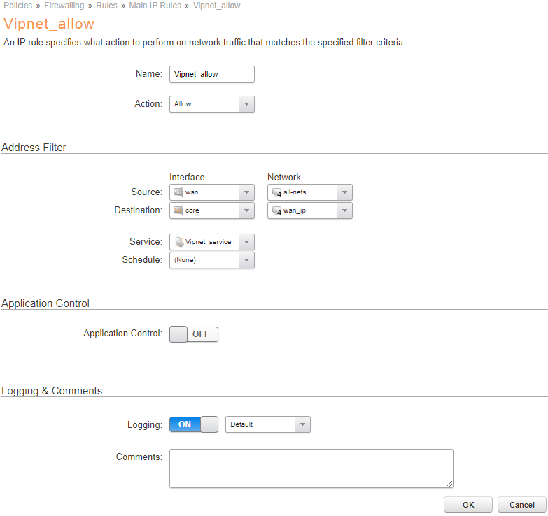

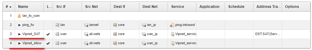

вот правила. в качестве service ("Vipnet_service") - использовал порт 55777 протокол UDP, что собственно и требует VipNet.
Правило SAT поднял наверх.

А что за сервис Vipnet_service?
(тоже скриншот)
 Заголовок сообщения: Re: Открытие портов на dlink dfl-260e
СообщениеДобавлено: Чт сен 03, 2020 07:56
Зарегистрирован: Вт сен 01, 2020 16:39
(тоже скриншот)
service.png [ 22.68 KiB | Просмотров: 6543 ]
