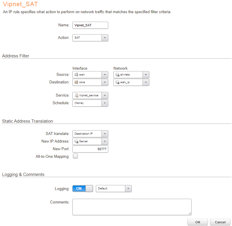

Здравствуйте всем! Проблема - не удается открыть именно произвольные порты tcp/udp. Делал по видеоинструкции, открыл порт 3389 по rdp - все работает. По аналогии пробовал открыть доступ в защищенную сеть ViPNet по протоколу UDP порт 55777 к примеру - не открывает (не пробрасывает), сервисы випнета недоступны. Без фаервола (напрямую кабелем от провайдера в компьютер) vipnet работает, сервисы доступны. Подскажите, пожалуйста, в чем может быть проблема? Спасибо!

Покажите правила (их должно быть два).

MTRX писал(а):
ameit писал(а):
По аналогии пробовал открыть доступ... - не открывает (не пробрасывает)...
вот правила. в качестве service ("Vipnet_service") - использовал порт 55777 протокол UDP, что собственно и требует VipNet.
Правило SAT поднял наверх.
Allow.png [ 25.03 KiB | Просмотров: 6549 ]
SAT.png [ 27.23 KiB | Просмотров: 6549 ]
IP_rules.png [ 18.61 KiB | Просмотров: 6549 ]

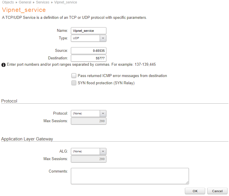

А что за сервис Vipnet_service?
(тоже скриншот)
(тоже скриншот)
service.png [ 22.68 KiB | Просмотров: 6519 ]
