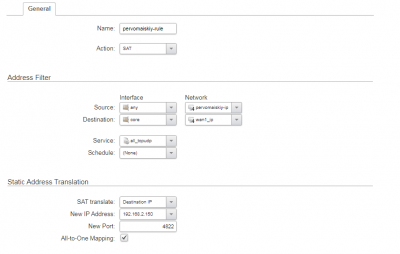

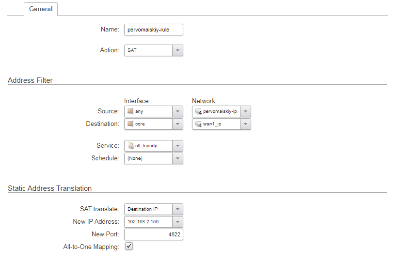

Так? Прикрепил 2 файла
192.168.2.150 - айпи сервера супермага
pervomaiskiy-ip - айпи маршрутизатора со стороны кассы
4822 - порт прописанный в настройках кассы...
аналогичные правила нужны для 2700 и 5800?? 3306? 80?
Что дает настройка "All to one mapping"?

СообщениеДобавлено: Вт ноя 19, 2019 04:25
Первым должно быть правило SAT. Вторым сразу - Allow.
И вместо any указывайте wan1.
Можете сгруппировать порты и для этой группы указать 2 правила. Или писать, соответственно, 8 правил, по 2 на каждый порт.

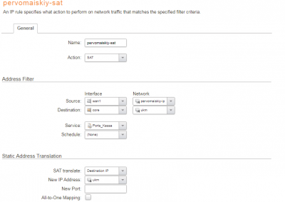

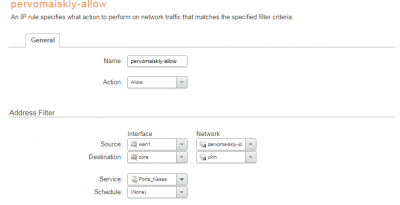

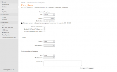

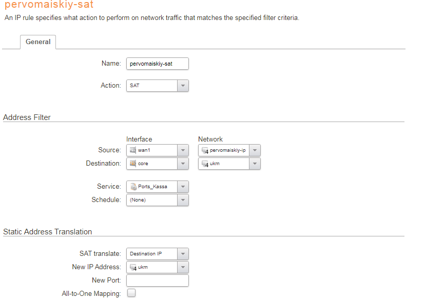

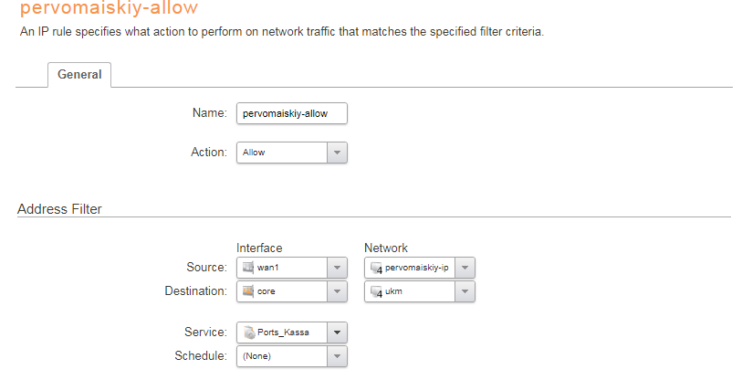

Так? Не пашет ((
UKM - это сервер кассового оборудования на который, как раз и нужно переадресацию настроить...
ports-kassa.png [ 40.14 KiB | Просмотров: 8531 ]
pervomayskiy-sat.png [ 24.92 KiB | Просмотров: 8531 ]
pervomayskiy-allow.png [ 18.33 KiB | Просмотров: 8531 ]
СообщениеДобавлено: Вт ноя 19, 2019 17:48
рисуйте схему, что где у вас стоит с адресами и сетями.

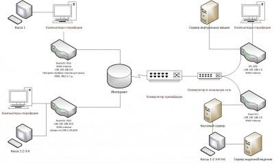

Есть switch-провайдера от него идет кабель в switch-dlink.
Из switch-dlink один конец в dfl 870, второй конец в asus rt11(домашний маршрутизатор).
У обоих маршрутизаторов есть внешние IP. У dfl локальная сеть 192.168.1.0. У asus 192.168.2.0.
Сервер касс находится в сети asus (192.168.2.150), проблем с пробросом портов на asus нет, но от asus я хочу избавиться, как от третьего колеса и перевезти всё на dfl.

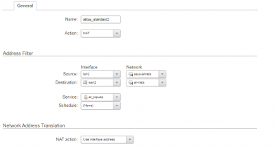

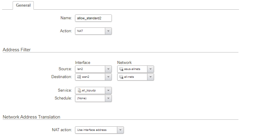

Не напомните правила для dfl в случае работы с двумя wan? Назначить wan2_ip, lan2_ip(как у асус, чтобы минимум настроек было: 192.168.2.0)? NAT? Что ещё?
nat2.png [ 15.83 KiB | Просмотров: 8460 ]

Я не очень хороший художник схем... Надеюсь сойдет...
схема123.jpg [ 90.24 KiB | Просмотров: 8444 ]

Получается, что кассовый сервер и кассы центрального офиса находятся в сети ASUS...
Хотелось бы их там и оставить, но перенести вторую подсеть на DFL избавившись от ASUS...
Вопрос в том, как лучше произвести настройку?
Повесить на первый WLAN второй внешний IP? Как лучше изолировать вторую сеть средствами dlink?
Можете идеальный способ описать?
PS: Перекинул в первую подсеть кассовый сервер, перенаправление портов так и не заработало...
