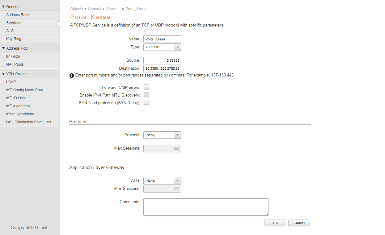

Так? Прикрепил 2 файла
192.168.2.150 - айпи сервера супермага
pervomaiskiy-ip - айпи маршрутизатора со стороны кассы
4822 - порт прописанный в настройках кассы...
аналогичные правила нужны для 2700 и 5800?? 3306? 80?
Что дает настройка "All to one mapping"?
dlink2.png [ 16.48 KiB | Просмотров: 8581 ]
dlink1.png [ 20.47 KiB | Просмотров: 8581 ]

8 правил, по 2 на каждый порт?
А что нужно во втором правиле указать? Что Вы имеете ввиду? Allow на каждый порт или группу портов?(Сейчас стоит ALL TCP/UDP)
Может кто-нибудь на примере объяснить, что за настройка "All to one mapping?"-NetDefendOS can be used to translate ranges and/or groups into just one IP address. Несовсем понятно при каких обстоятельствах её нужно использовать...

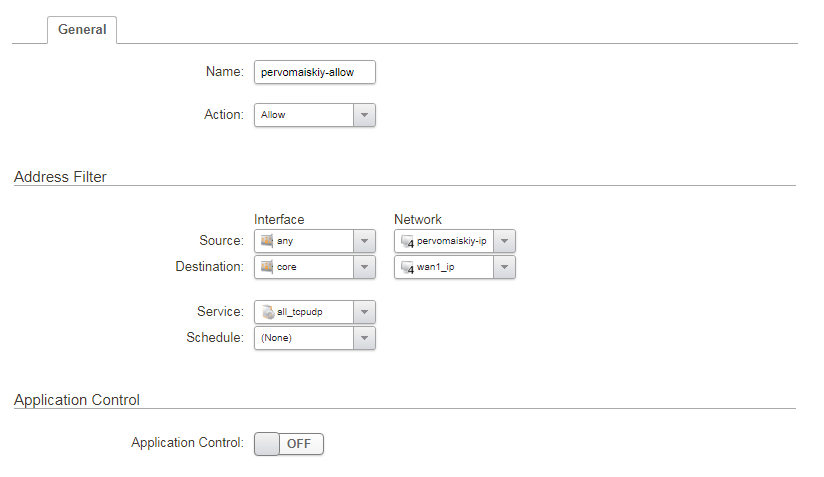

Группируете нужные сервисы:
for_ukmserver = 2700(UDP), 5800(TCP), 3306(TCP), 80(TCP)
Пишите 2 правила:
SAT wan1/pervomayskaya_public_ip core/wan1_ip for_ukmserver SAT--->ukmserver_local_ip
Allow wan1/pervomayskaya_public_ip core/wan1_ip for_ukmserver

Так? Не пашет ((
UKM - это сервер кассового оборудования на который, как раз и нужно переадресацию настроить...
ports-kassa.png [ 40.14 KiB | Просмотров: 8513 ]
pervomayskiy-sat.png [ 24.92 KiB | Просмотров: 8513 ]
pervomayskiy-allow.png [ 18.33 KiB | Просмотров: 8513 ]

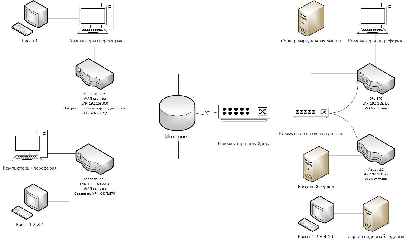

СообщениеДобавлено: Вт ноя 19, 2019 17:48
рисуйте схему, что где у вас стоит с адресами и сетями.
СообщениеДобавлено: Ср ноя 20, 2019 15:38
Зарегистрирован: Пт ноя 15, 2019 16:03
Сообщений: 11
Есть switch-провайдера от него идет кабель в switch-dlink.
Из switch-dlink один конец в dfl 870, второй конец в asus rt11(домашний маршрутизатор).
У обоих маршрутизаторов есть внешние IP. У dfl локальная сеть 192.168.1.0. У asus 192.168.2.0.
Сервер касс находится в сети asus (192.168.2.150), проблем с пробросом портов на asus нет, но от asus я хочу избавиться, как от третьего колеса и перевезти всё на dfl.
Не напомните правила для dfl в случае работы с двумя wan? Назначить wan2_ip, lan2_ip(как у асус, чтобы минимум настроек было: 192.168.2.0)? NAT? Что ещё?

СообщениеДобавлено: Ср ноя 20, 2019 15:51
Повторяю. Будьте так добры, возьмите ручку и листочек, и нарисуйте, что куда у Вас подключено, в какие порты, с адресами и сетями. Отсканируйте и выложите сюда.
Это ведь не сложно. Но зато как упрощает понимание Вашей конфигурации, в которой присутствует еще какой-то домашний маршрутизатор.
Последний раз редактировалось MTRX Ср ноя 20, 2019 15:54, всего редактировалось 2 раз(а).

СообщениеДобавлено: Ср ноя 20, 2019 19:43
Сообщений: 11
Я не очень хороший художник схем... Надеюсь сойдет...
схема123.jpg [ 90.24 KiB | Просмотров: 8426 ]
СообщениеДобавлено: Ср ноя 20, 2019 19:54
Сообщений: 11
Получается, что кассовый сервер и кассы центрального офиса находятся в сети ASUS...
Хотелось бы их там и оставить, но перенести вторую подсеть на DFL избавившись от ASUS...
Вопрос в том, как лучше произвести настройку?
Повесить на первый WLAN второй внешний IP? Как лучше изолировать вторую сеть средствами dlink?
Можете идеальный способ описать?
PS: Перекинул в первую подсеть кассовый сервер, перенаправление портов так и не заработало...
