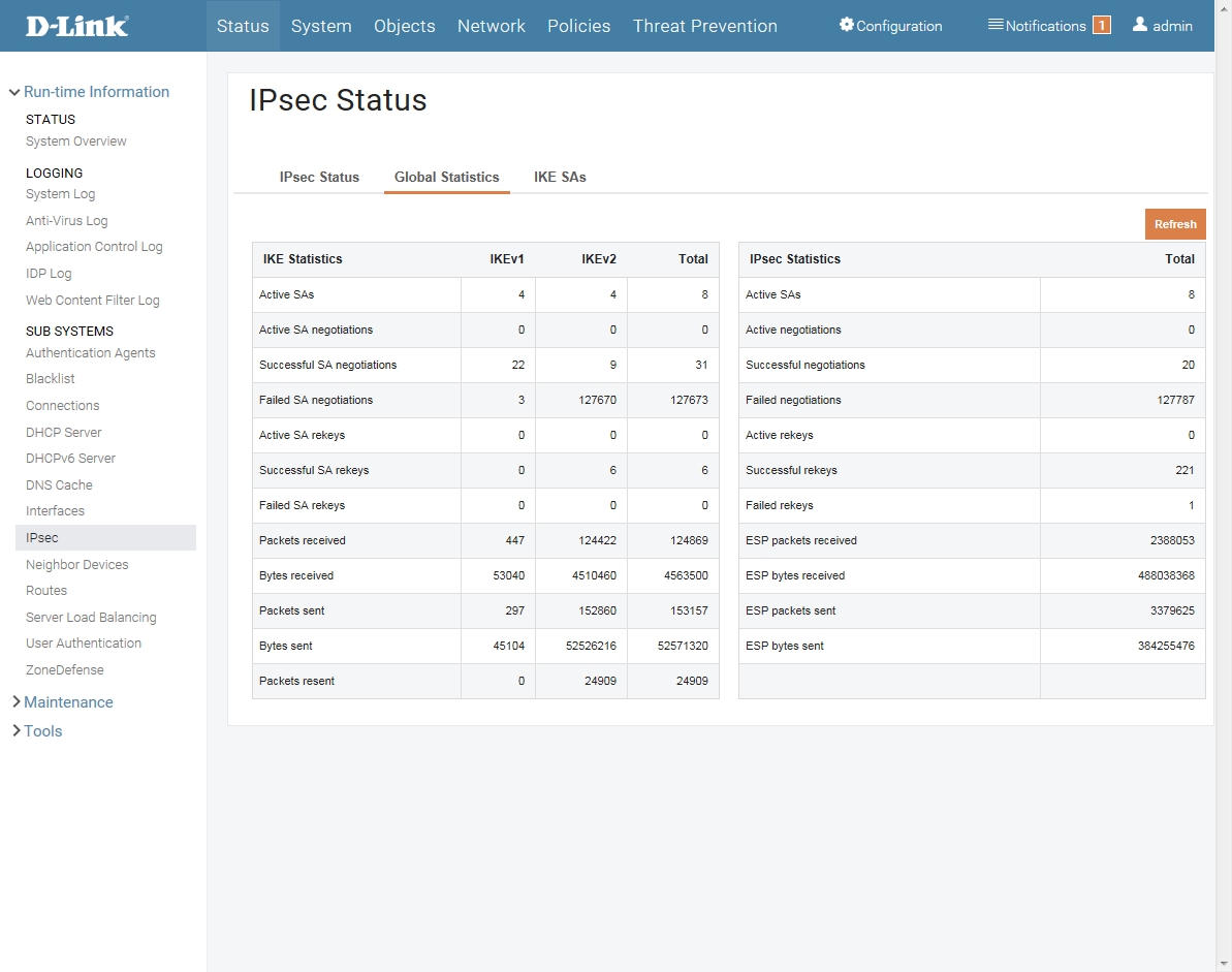

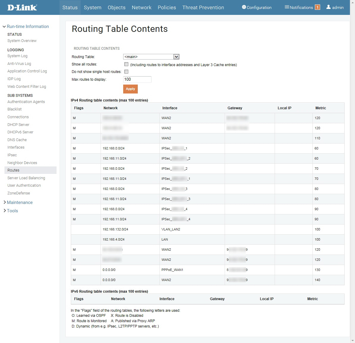

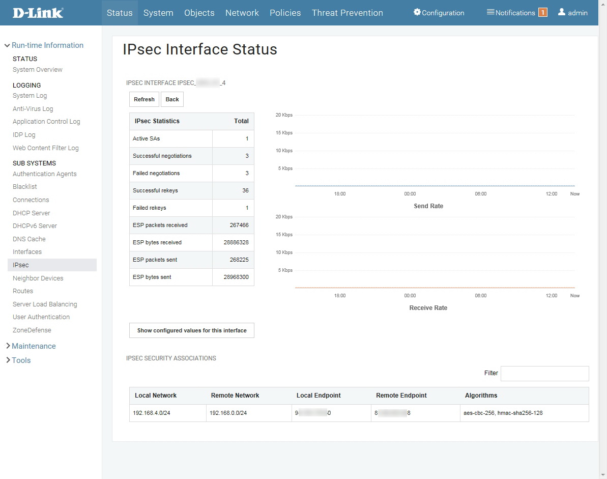

После долгих изучений мануалов и особенно сайта Клавистера мне удалось собрать схему:
2 маршрутизатора * 2 интернет провайдера = 4 активных VPN IPSec без использования вторых IP на порту WAN2.
Была использована вторая таблица маршрутизации для VPN IPSec #3 #4
Извиняюсь - не увидел что картинки идут снизу вверх - но можно понять по подписи картинки
Комментарий к файлу: DFL-860E - 1.IPSec Status - 3.IKE SAs
DFL-860E - 1.IPSec Status - 3.IKE SAs.jpg [ 157.93 KiB | Просмотров: 6927 ]
Комментарий к файлу: DFL-860E - 1.IPSec Status - 2.Global Statistics
DFL-860E - 1.IPSec Status - 2.Global Statistics.jpg [ 288.46 KiB | Просмотров: 6927 ]
Комментарий к файлу: DFL-860E - 1.IPSec Status - 1.IPSec Status
DFL-860E - 1.IPSec Status - 1.IPSec Status.jpg [ 157.11 KiB | Просмотров: 6927 ]
Последний раз редактировалось ev1 Вт авг 06, 2019 14:45, всего редактировалось 1 раз.

Комментарий к файлу: DFL-860E - 1.IPSec Status - 6.IPSec Int Sts 3
DFL-860E - 1.IPSec Status - 6.IPSec Int Sts 3.jpg [ 148.94 KiB | Просмотров: 6926 ]
Комментарий к файлу: DFL-860E - 1.IPSec Status - 5.IPSec Int Sts 2
DFL-860E - 1.IPSec Status - 5.IPSec Int Sts 2.jpg [ 148.71 KiB | Просмотров: 6926 ]
Комментарий к файлу: DFL-860E - 1.IPSec Status - 4.IPSec Int Sts 1
DFL-860E - 1.IPSec Status - 4.IPSec Int Sts 1.jpg [ 156.03 KiB | Просмотров: 6926 ]
СообщениеДобавлено: Вт авг 06, 2019 14:44
Зарегистрирован: Вт апр 10, 2007 11:55
Сообщений: 37
Откуда: Европа, Украина, Запорожье.
Окончание
Комментарий к файлу: DFL-860E - 2.Routing Table - 2.IPSec
DFL-860E - 2.Routing Table - 2.IPSec.jpg [ 167.78 KiB | Просмотров: 6925 ]
Комментарий к файлу: DFL-860E - 2.Routing Table - 1.Main
DFL-860E - 2.Routing Table - 1.Main.jpg [ 197.01 KiB | Просмотров: 6925 ]
Комментарий к файлу: DFL-860E - 1.IPSec Status - 7.IPSec Int Sts 4
DFL-860E - 1.IPSec Status - 7.IPSec Int Sts 4.jpg [ 146.25 KiB | Просмотров: 6925 ]
