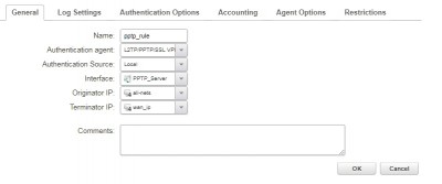

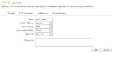

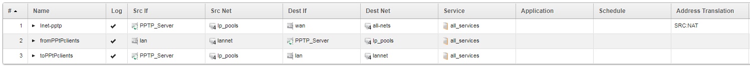

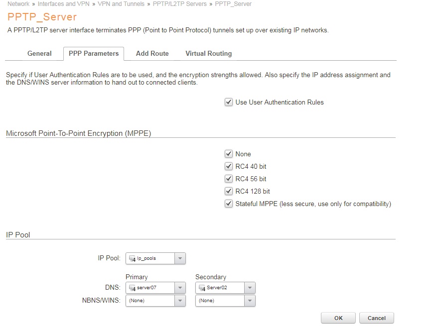

настройки в студию - не может быть такого - у меня с десяток пользователей- и все работают
 Заголовок сообщения: Re: вопрос по dfl-260e pptp-сервер,
СообщениеДобавлено: Ср май 29, 2019 13:14
Зарегистрирован: Чт окт 21, 2010 11:14
Сообщений: 85
Вот
Сохраненное изображение 2019-5-29_13-9-37.9.jpg [ 82.72 KiB | Просмотров: 8044 ]
Сохраненное изображение 2019-5-29_13-9-57.399.jpg [ 45.91 KiB | Просмотров: 8044 ]
Сохраненное изображение 2019-5-29_13-10-17.66.jpg [ 93.29 KiB | Просмотров: 8044 ]

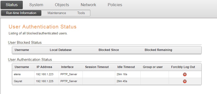

Вот к примеру 2 удачно подключившийся пользователя. второй который с телефона.
Сохраненное изображение 2019-5-29_14-47-51.173.jpg [ 74.16 KiB | Просмотров: 8041 ]

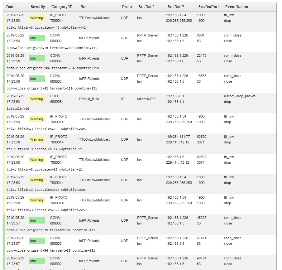

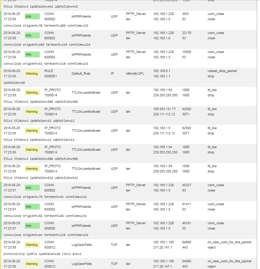

СообщениеДобавлено: Ср май 29, 2019 17:10

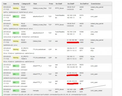

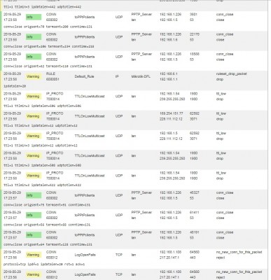

в ЛОГАХ НА МОМЕНТ РАЗРЫВА ЧТО !?
СообщениеДобавлено: Ср май 29, 2019 17:28
Сообщений: 85
это момент подключения
Сохраненное изображение 2019-5-29_17-21-7.160.jpg [ 195.31 KiB | Просмотров: 8024 ]

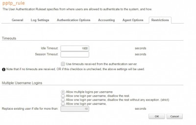

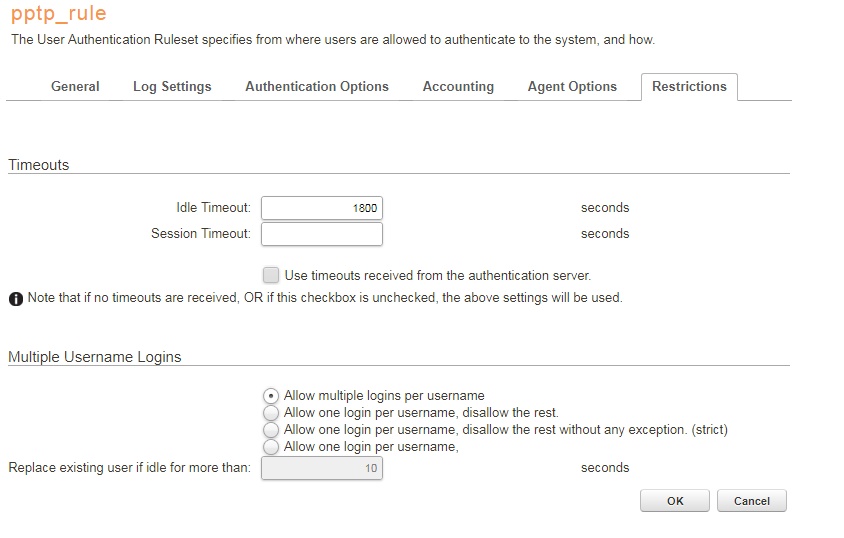

Настройки пользователей покажите
СообщениеДобавлено: Ср май 29, 2019 17:29
Сообщений: 85
далее я выкидываю первого пользователя, и второй начинает работать
Сохраненное изображение 2019-5-29_17-25-35.33.jpg [ 241.4 KiB | Просмотров: 8024 ]
Сохраненное изображение 2019-5-29_17-24-29.194.jpg [ 224.47 KiB | Просмотров: 8024 ]

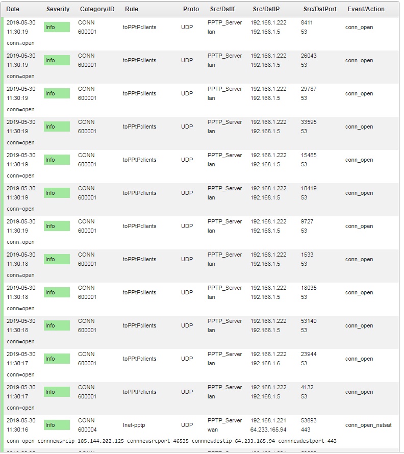

СообщениеДобавлено: Ср май 29, 2019 19:10

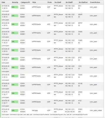

Так что в логах про порт 1723 ?
СообщениеДобавлено: Чт май 30, 2019 11:36
Сообщений: 85
вот что в логах, когда выбираю интерфейс PPTP_Server, когда указываю в филтре порт 1723, в логах ничего не фильтрует
Сохраненное изображение 2019-5-30_11-32-42.83.jpg [ 207.79 KiB | Просмотров: 8005 ]
