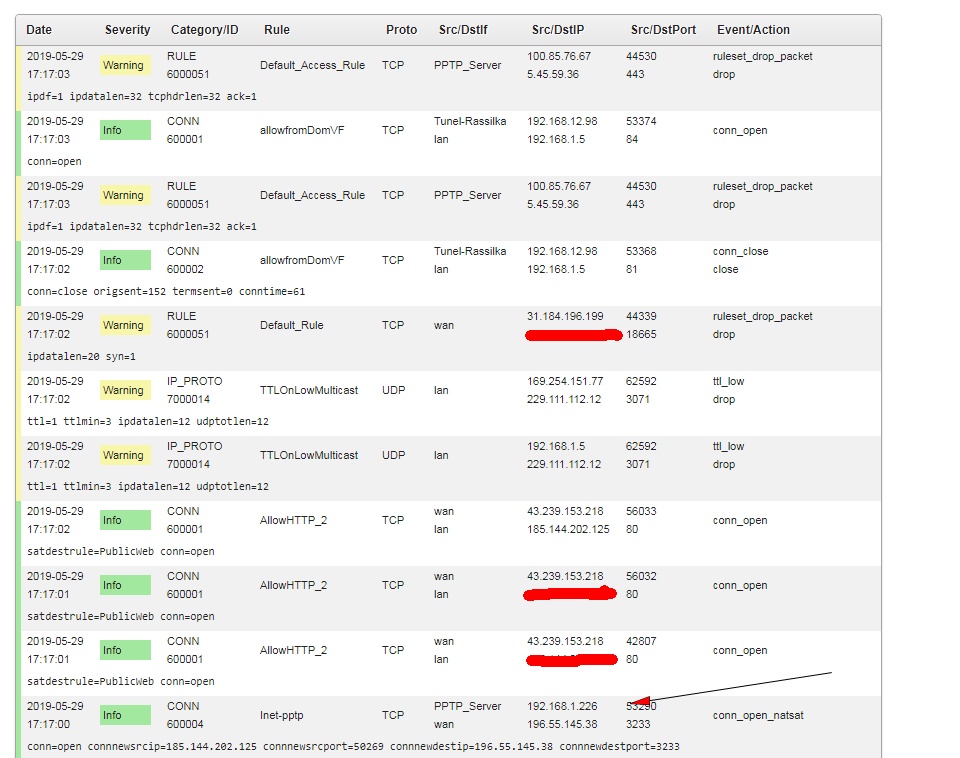

СообщениеДобавлено: Ср май 29, 2019 17:28
Зарегистрирован: Чт окт 21, 2010 11:14
Сообщений: 85
это момент подключения
Сохраненное изображение 2019-5-29_17-21-7.160.jpg [ 195.31 KiB | Просмотров: 8032 ]

 Заголовок сообщения: Re: вопрос по dfl-260e pptp-сервер,
СообщениеДобавлено: Ср май 29, 2019 17:30
Это что Вы подчеркнули?
У Вас PPTP!!!! А это порт 1723.
СообщениеДобавлено: Ср май 29, 2019 17:37
Сообщений: 85
это я просто зачеркнул ip,
а стрелкой просто хотел показать подключение второго пользователя
СообщениеДобавлено: Ср май 29, 2019 19:10
Так что в логах про порт 1723 ?
