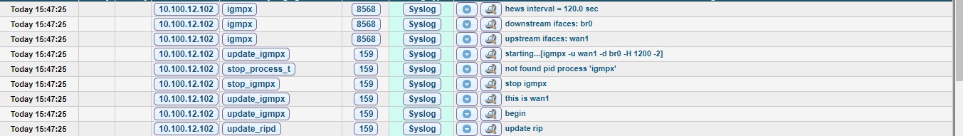

Вот отладочные логи роутера во время пропадания интернета. Прикреплю вложением
Логи2.jpg [ 370.83 KiB | Просмотров: 6596 ]
Логи1.jpg [ 102.41 KiB | Просмотров: 6596 ]
Логи.jpg [ 356.47 KiB | Просмотров: 6596 ]
СообщениеДобавлено: Чт янв 24, 2019 11:37
Сообщений: 1060
Откуда: Ryazan
Нужен не кусок, а полные логи, потому что момента разрыва соединения на приведенных выше скринах нет.
