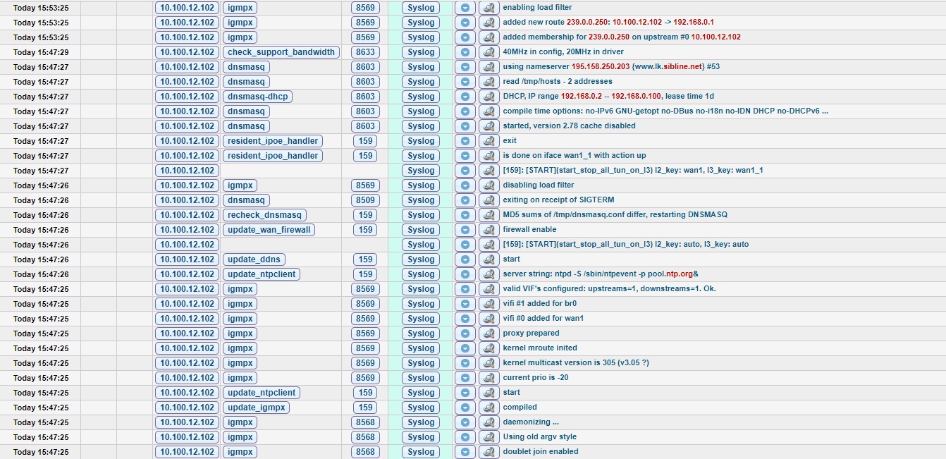

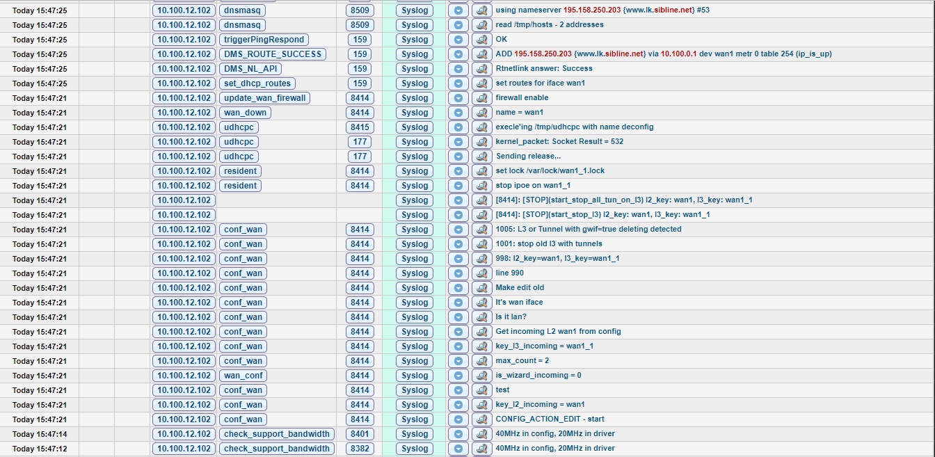

Вот отладочные логи роутера во время пропадания интернета. Прикреплю вложением

Нужен не кусок, а полные логи, потому что момента разрыва соединения на приведенных выше скринах нет.

Хм, странно именно в этот момент был разрыв соединения. А можно ли узнать какого рода записи в логах роутера указывают на то, что был разрыв соединения(пропал интернет)? И еще: чтобы диагностировать проблему пропадания интернета на роутере, нужно же смотреть отладочные сообщения логов, ведь правильно я делаю?

Всегда по разному, в зависимости от типа соединения и причины разрыва. А так да, смотреть надо отладочные логи. Лучше просто прислать весь лог.
