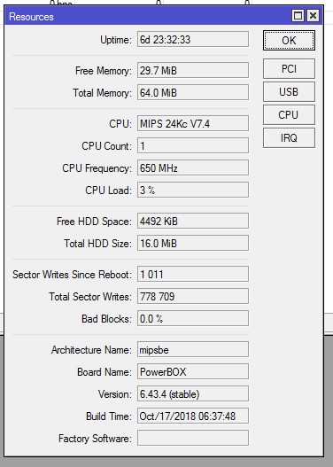

Смотрите уровень загрузки микротика

Зарегистрирован: Ср дек 19, 2018 14:10
Сообщений: 8
не сильно то он и загружен)
123.jpg [ 58.34 KiB | Просмотров: 6671 ]
