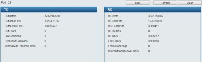

7) Зашел на тот самый управляемый свич и обнаружил, что с того пое порта идет нехилая такая потеря.

Комментарий к файлу: та самая потеря

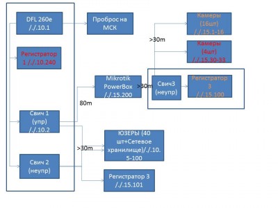

HPE OfficeConnect 1620 - это коммутатор L2. Что-то может и можно на него переложить, но только не маршрутизацию.
Вы бы схемку нарисовали, что где и как у вас там...

Пока рисовал, начинал догонять, что творится у меня тут форменное безобразие))
Ваши советы по оптимизации в студию))
Комментарий к файлу: как тебе такое, Илон Маск?!

Первое что бросается в глаза - регистраторы логически должны быть ближе к камерам.
А что за Микротик у Вас выполняет роль маршрутизатора? Какая у него пропускная способность?

А когда дополните схему адресами - ещё веселее будет ))
Ну и длину трасс тоже наложить на схему...

и не плохо бы еще указать . какие камеры на каких регистраторах

на схеме объединенные элементы - физически в одном месте, все юзвери в здании с дфл.
