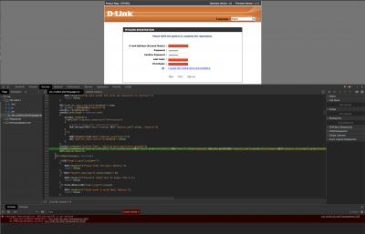

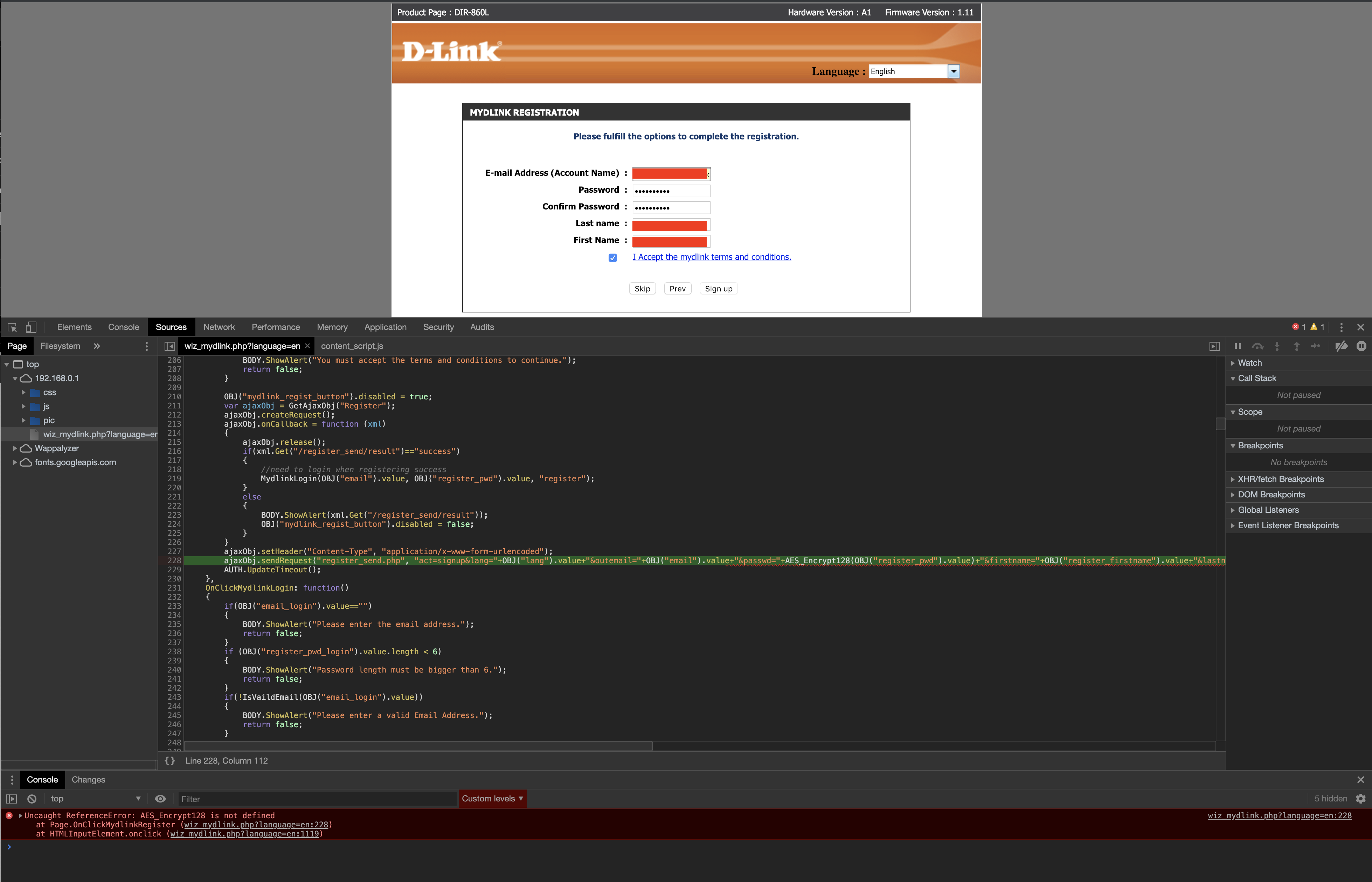

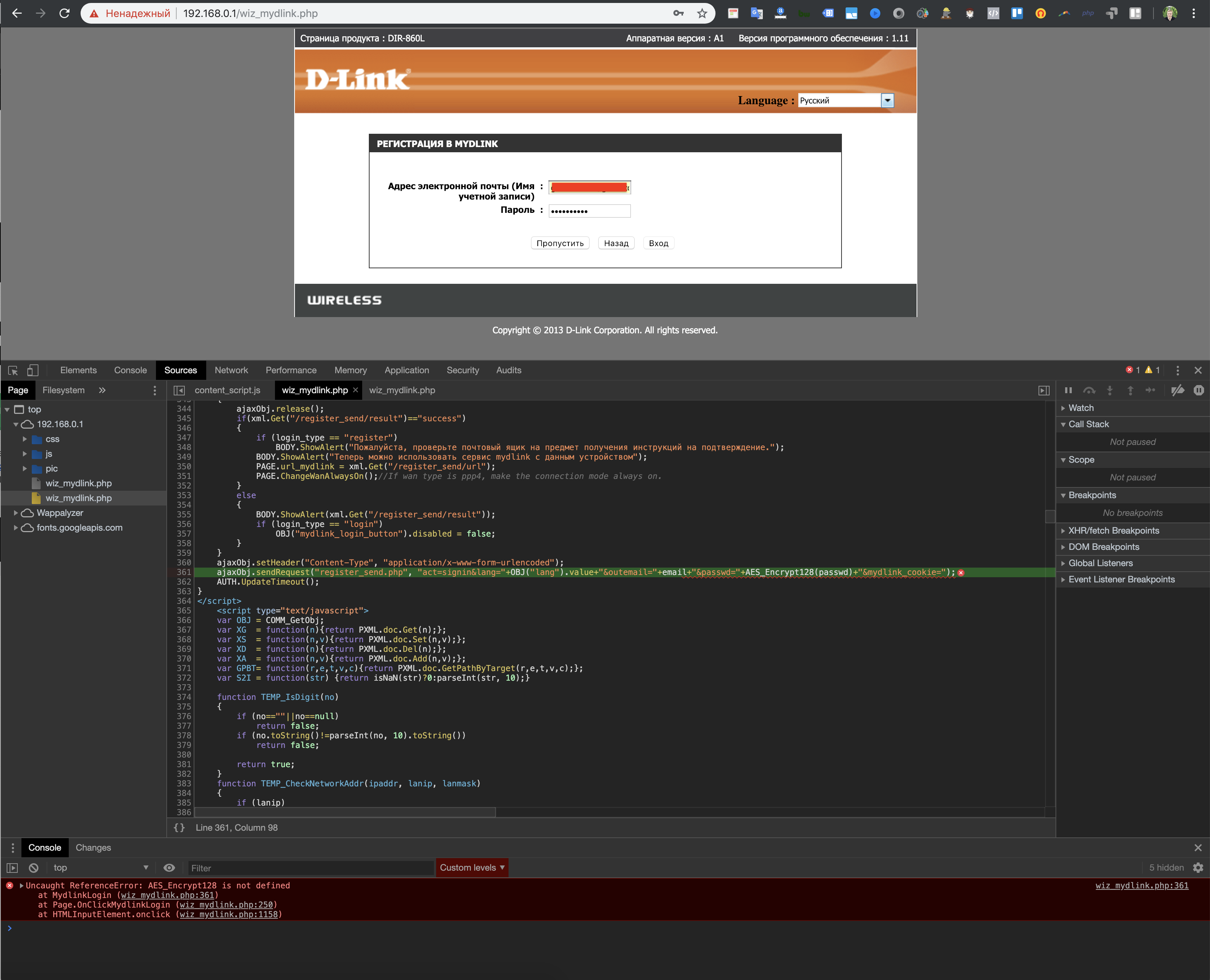

После этого сбросил устройство к заводским настройкам. Затем повторно все настроил, но подключится к сервису MYDLINK SERVICE не удалось ни из мастера настроек, ни после, из меню "setup" -> "mydlink settings".

Далее пробовал выбирать как вход в существующий аккаунт, так и регистрацию нового, исход один. Если существующий:
yes, i have a mydlink account ->
после заполнения формы и нажатия кнопки login, ничего не происходит, страница не обновляется, ошибок нет. Ошибку обнаружил только в консоли браузера: в файле wiz_mydlink.php AES_Encrypt128 is not defined (on line 361)
(вложение Снимок экрана 2018-12-13 в 14.53.59.png)
Та же ошибка при регистрации нового пользователя (no, i want to register and login with a new mydlink account), в строке 228
(вложение Снимок экрана 2018-12-13 в 15.20.07.png)

Комментарий к файлу: При создании нового аккаунта
Снимок экрана 2018-12-13 в 15.20.07.png [ 823.86 KiB | Просмотров: 1927 ]
Комментарий к файлу: При выборе существующего аккаунта
Снимок экрана 2018-12-13 в 14.53.59.png [ 892.34 KiB | Просмотров: 1927 ]
