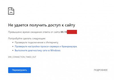

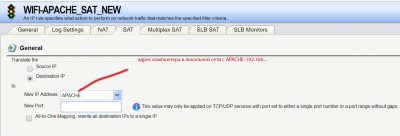

Уже несколько дней пытаюсь сделать так, чтобы компьютер мог выступать в роли веб сервера.
Компьютер подключен напрямую к DFL-860E, и через роутер выходит в интернет. На компьютере развeрнут apache с сайтом. Есть выделенный внешний IP.
Задача сделать так, чтобы из интернета (и по возможности из локальной сети, по крайней мере на этапе тестирования) через внешний IP можно было получить доступ к сайту на сервере apache, который развернут на компьютере в локальной сети за DFL-860E. Бьюсь несколько дней, все перепробовал, ничего не получается! Помогите!
Текущие настройки:
Настройки SAT:
При попытке обращения к сайту из локальной сети и(или) из интернета в браузере появляется вот такое сообщение:
Логи роутера при доступе из локальной сети, с компьютера на котором установлен apache в следующем сообщении
SAT.jpg [ 121.36 KiB | Просмотров: 2909 ]

webtest1.jpg [ 142.3 KiB | Просмотров: 2909 ]

1. Поменяйте местами второе и третье правило.
И снаружи уже должно работать.
Если нет, то смотрим логи и читаем ниже.
2. Для теста допускается, но в рабочем режиме вместо any следует использовать конкретный интерфейс, в вашем случае wan1.
3. Проверьте, что адрес MY_OUTSIDE_IP такой же, как и wan1_ip. Верно?
4. В разделе Remote Management Settings следует изменить значение параметров:
WebUI HTTP port: 80 --> например на 180
WebUI HTTPS port: 443 --> например на 1443
!!! Понятно для чего это надо сделать?
5. Для доступа на Аппач из локальной сети следует использовать 2 правила, реализующие функцию NAT Loopback. Поиск по форуму вам даст ответ, как это сделать, обсуждалось 100500 раз.
