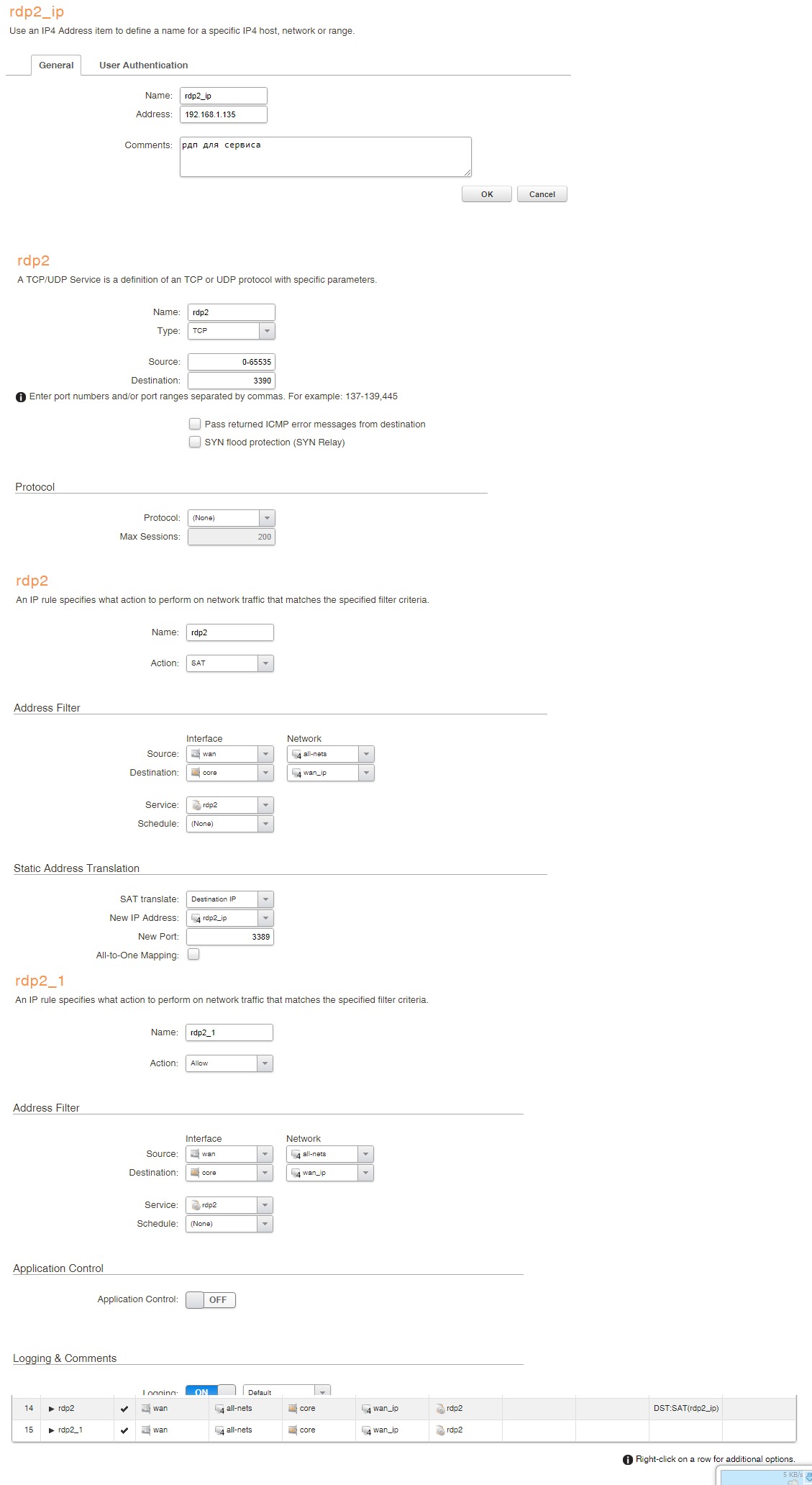

Спасибо за ответы. Вот что я сделал, но все равно не работает
merge_from_ofoct (1).jpg [ 160.13 KiB | Просмотров: 7496 ]

СообщениеДобавлено: Ср авг 08, 2018 09:05
А где изображения то?

изображения поменял.

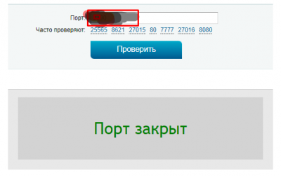

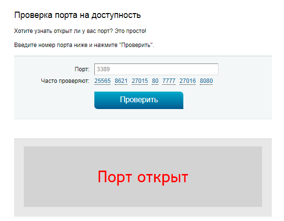

А вот что говорит 2ip.
порт.png [ 17.66 KiB | Просмотров: 7438 ]
3389.png [ 21.87 KiB | Просмотров: 7438 ]
СообщениеДобавлено: Пн авг 13, 2018 10:57
А на 135-ом адресе действительно есть какой-то хост с поднятым RDP и включенными разрешениями из других подсетей?

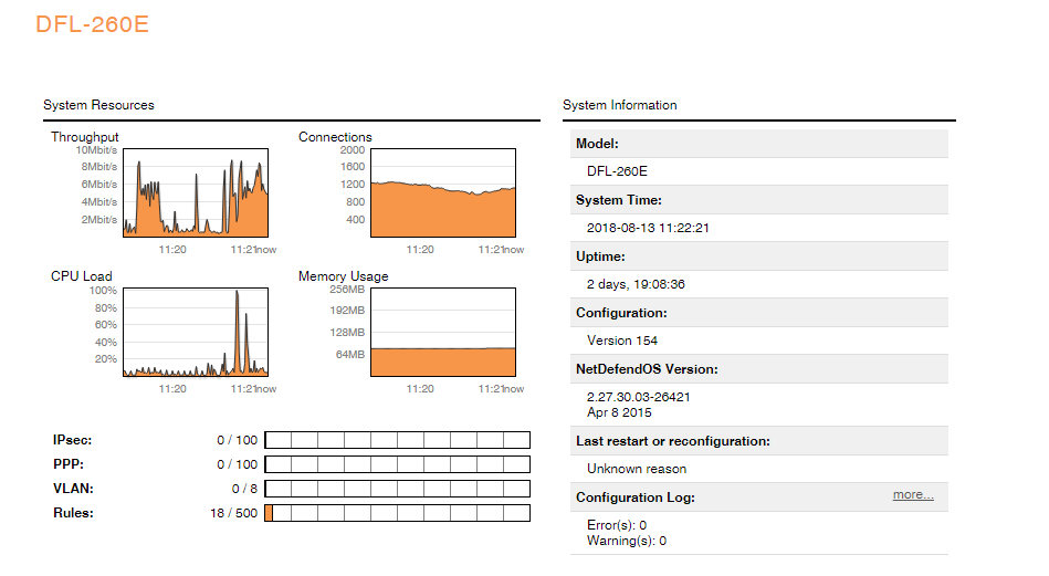

dureman писал(а):
NetDefendOS Version: 2.27.30.03-26421
Указанная версия прошивки не стыкуется с внешним видом интерфейса на скриншотах.
Скриншоты точно от этой железки?
СообщениеДобавлено: Пн авг 13, 2018 11:28

Я сижу за этим компьютером сейчас. По локальной сети рдп работает.
прошивка.png [ 48.34 KiB | Просмотров: 7433 ]
