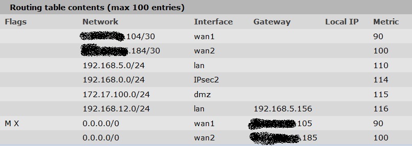

На маршрутизаторе, иду в Status=> Routes там такая картина:
status.jpg [ 59.72 KiB | Просмотров: 5978 ]
Маршрут wan1 отмечен MX - маршрут отключен.

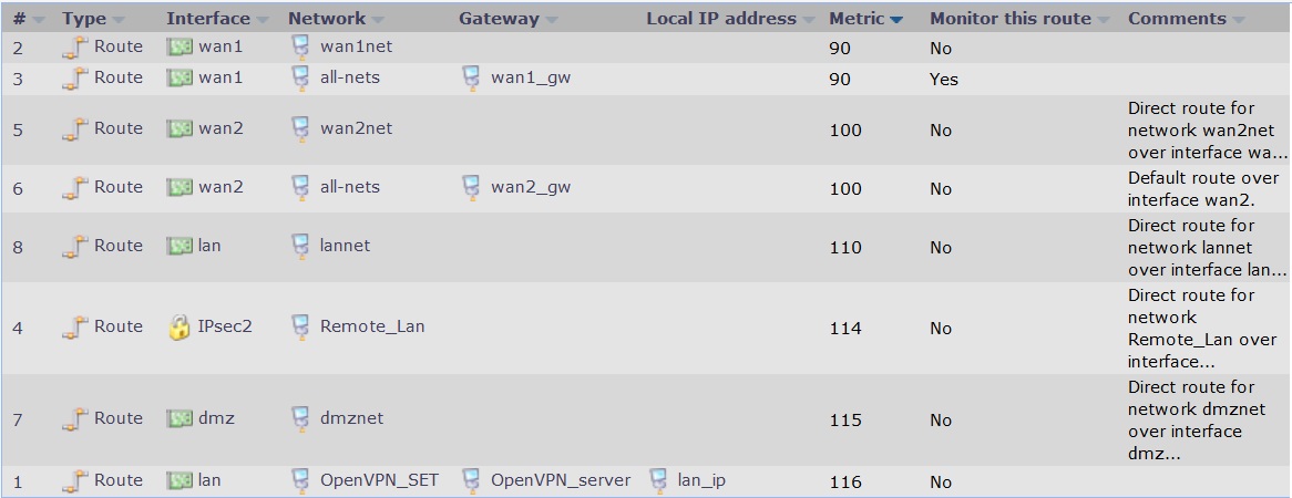

Иду в Routing => Routing Tables =>Main
Здесь вроде все правильно:
routs.jpg [ 109.22 KiB | Просмотров: 5978 ]
В Interfaces => Ethernet прописаны метрики:
wan1 - 90, wan2 - 100, lan -110, dmz -115.

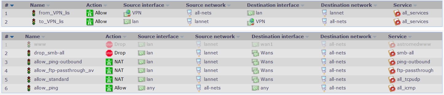

Заведена группа интерфейсов Wans (wan1 wan2)
Эта группа указана в IP Rules как Destination interface
ip_rules.jpg [ 132.08 KiB | Просмотров: 5978 ]

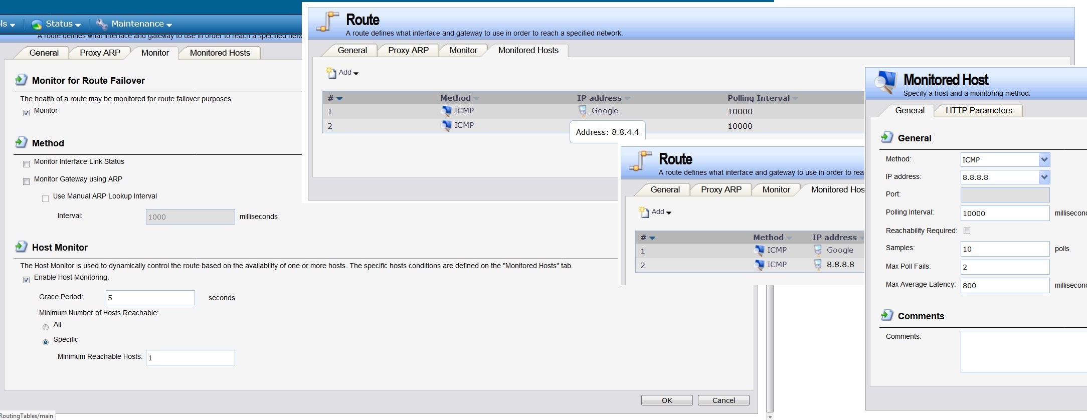

покажите настройку мониторинга
СообщениеДобавлено: Чт авг 02, 2018 17:52
Зарегистрирован: Пт мар 02, 2018 14:57
Сообщений: 57
monitor.jpg [ 297.71 KiB | Просмотров: 5969 ]
Настройки Monitored Host одинаковые

сделайте мониторинг маршрутов. но мониторьте на каждом маршруте разные адреса.
при помощи таблицы маршрутизации . заверните эти разные адреса через разные WAN, это поможет понять больше чем сейчас.
Для мониторинга использую днс-ы провайдера т.е. для wan1 мониторю wan1_dns.

Не мониторьте провайдера, найдите что то другое
Поставлю ДНС Гугла, думаю подойдет.
