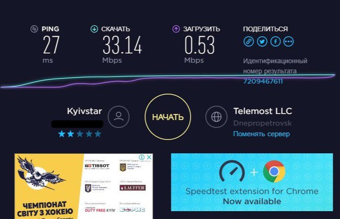

Здравствуйте уважаемые члены форума. В последнее время всё чаще стал замечать подлагивания и тормоза при использовании интернета через Wifi роутер D-Link DIR-615. К роутеру подключён только 1 компьютер и мобильный. Скорость загрузки очень маленькая и это создает огромный дискомфорт...Что может влиять на скорость роутера? Прошу помочь мне разобраться в проблеме. Прикрепляю 2 скриншота с тестами. Первое фото интернет подключен через роутер. Второе фото подключен напрямую. :( Заявленная скорость моего тарифа 50 мб.

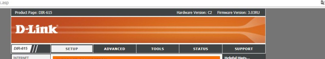

Здравствуйте! Роутер уже не подлежит возврату, так как покупался довольно давно. Больше 4-х лет назад .Но такие сложности я заметил около 8-10 месяцев назад. Ревизия С2. Прошивка стоит 3.03 RU ... А на наклейке внизу роутера указана прошивка 3.02 RU. Надеюсь, что можно что-нибудь сделать с ним
