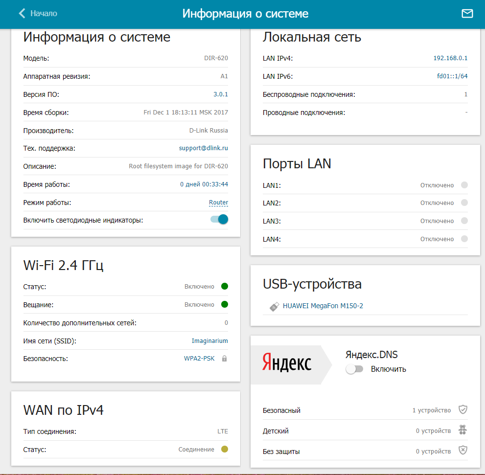

Подключил мегафоновский модем м150-2 к DIR 620S, прошел мастера установки на маршрутизаторе в режиме 4G модема. Соединение создалось, но подключения нет. Пишет статус "соединение".
Как можно заставить работать в паре эти устройства? На странице маршрутизатора модем присутствует в списке совместимых.
Комментарий к файлу: Маршрутизатор
settings-router.png [ 66.28 KiB | Просмотров: 20997 ]
Комментарий к файлу: Страница мегафон соединения
settings-connection.png [ 80.57 KiB | Просмотров: 20997 ]
Комментарий к файлу: Страница usb-модема
settings-modem.png [ 25.23 KiB | Просмотров: 20997 ]
