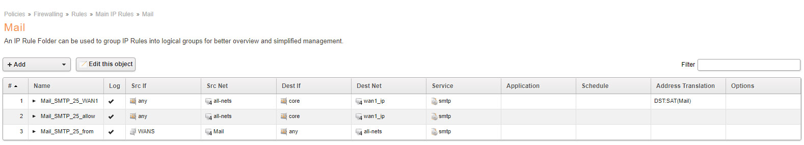

Что совсем не работает
Пробую настроить правила SAT + Allow, для этого создал отдельную папку в Rules, сделал ее первой в ней создал три правила
rules_mail.jpg [ 87.03 KiB | Просмотров: 7821 ]
после чего отключаю старое правило
rules_25.jpg [ 24.41 KiB | Просмотров: 7821 ]
после проверяю из вне telnet на 2 порт не работает, что не так?

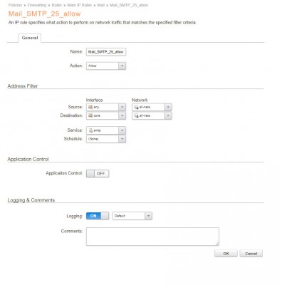

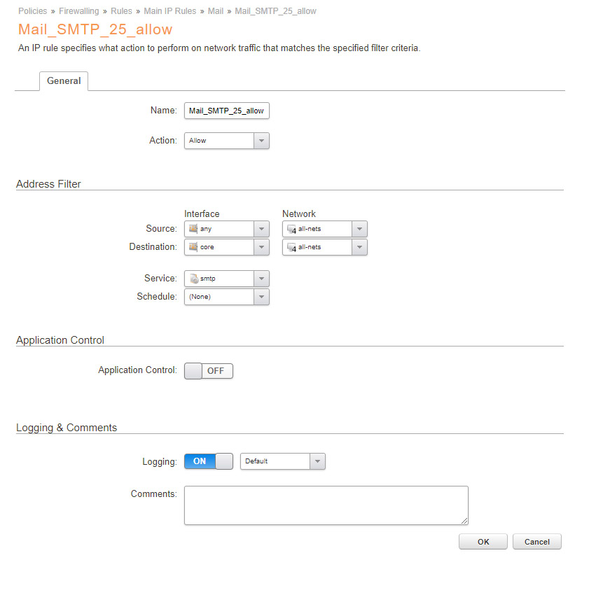

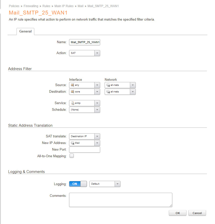

СообщениеДобавлено: Ср фев 14, 2018 13:26
Зарегистрирован: Пн фев 12, 2018 10:41
Сообщений: 10
sat any/all-nets core/all-nets сервис (все нужные кто там 110 и 25 ) SAT- IP_сервера
Allow any/all-nets core/all-nets сервис (все нужные кто там 110 и 25 )
ВСЕ !!!!!!!!!!!!!
заработает - модернизуруйте для себя :-)
Вроде все так и настроил но не работает
Поправил
rules_25_2.jpg [ 74.11 KiB | Просмотров: 7820 ]
Вот они же
SAT_rules_25.jpg [ 114.4 KiB | Просмотров: 7820 ]
allow_rules_25.jpg [ 103.54 KiB | Просмотров: 7820 ]
но telnet на 25 порт так и не подключается(
СообщениеДобавлено: Ср фев 14, 2018 14:51
смотрите сервер
и когда с наружи телнетом , в соединениях виден этот запрос ?

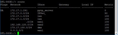

Спасибо, за большое и развернутый ответ. Особенно за совет попробовать пробросить двумя правилами другой порт, я пробросил RDP заработало, поменял на SMTP не работает, попробовал на другой сервер пробросить SMTP заработало, выяснил в чем разница, почтовый сервер подключен через IPSec, сейчас буду смотреть почему не проходят пакеты из вне в IPSec
СообщениеДобавлено: Пт фев 16, 2018 17:22
route print ->c:\route.txt
файл в студию
СообщениеДобавлено: Пт фев 16, 2018 19:29
Сообщений: 10
файл в студию
route.jpg [ 53.48 KiB | Просмотров: 7735 ]
СообщениеДобавлено: Вс фев 18, 2018 13:02
Я про ваш сервер, а не dfl.
