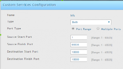

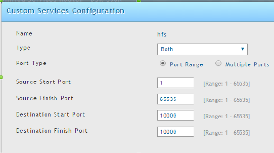

Здравствуйте, попробуйте сделать следующие шаги:
1. Сначала заходите в раздел Security-> Custom Service и производите примерно такую настройку как добавленно во вложении ниже.
2. Потом заходите в раздел Security-> Firewall Rules и заполняете следующие поля:
-From Zone - Insecure WAN
- To Zone - Secure LAN
- Service - выбрать созданный в разделе Security-> Custom Service
-Action - Always Allow
-Source Hosts - Any
-Internal IP Adress - IP адрес сервера, до которого реализуется доступ
-Enable Port Forwarding - поставить галочку
-Translate Port Number - 80
-External IP Adress - Dedicated WAN, если на роутере настроено резервирование или балансировка, то выбираете другой вариант - Configurable WAN.
3. После всего созданного нужно будет обращаться по 10000 порту, как указано во вложении ниже, а перенаправление пойдет на 80 порт.
1.png [ 23.5 KiB | Просмотров: 6924 ]

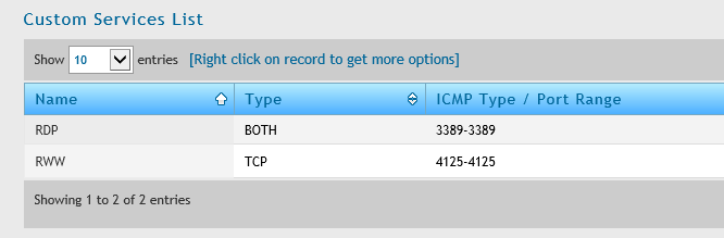

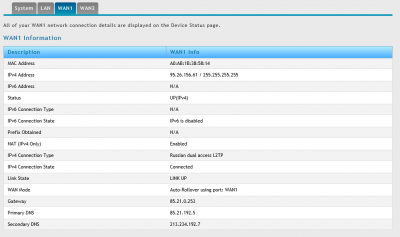

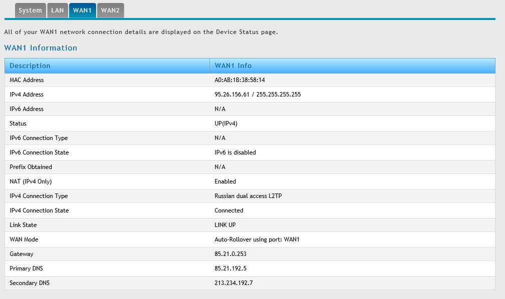

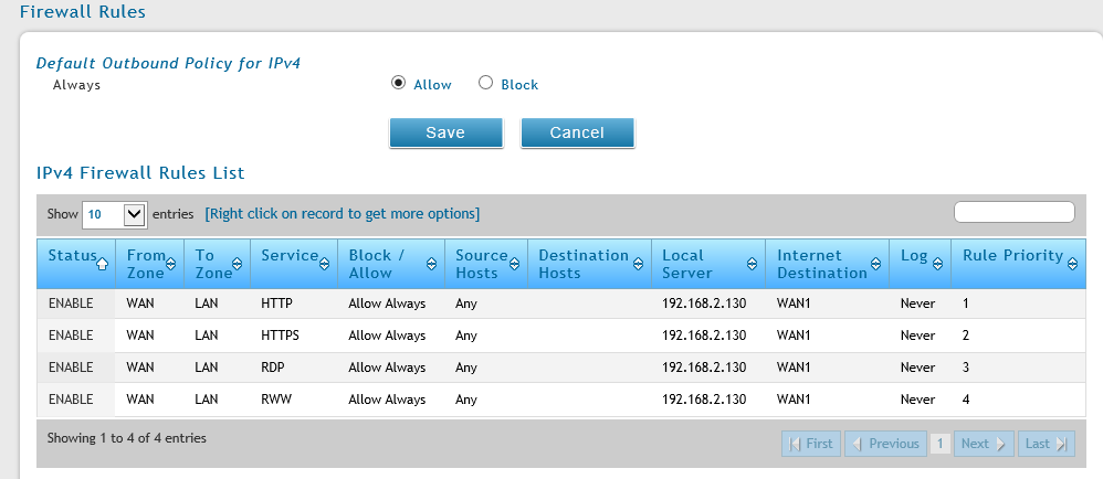

Продолжу тему, поскольку имею ту же проблему.
Роутер с выходом в инет, к нему подключены напрямую или через пару свитчей один AP и пяток компов.
Выход в сеть L2TP, порты пытаюсь открыть до Windows Home Server'а (раньше стоял DIR-655 и по upnp, да и руками, порты открывались и всё работало) и ни в какую.
Теперь настройки
Комментарий к файлу: Status > System Information > Device > WAN1
DSR-500_1.PNG [ 25.4 KiB | Просмотров: 6714 ]
Комментарий к файлу: Security > Firewall > Custom Services
DSR-500_2.PNG [ 8.84 KiB | Просмотров: 6714 ]
Комментарий к файлу: Security > Firewall > Firewall Rules
DSR-500_3.PNG [ 30.04 KiB | Просмотров: 6714 ]
Снаружи ни по http ни по RDP попасть не получается.

AlexZ1
В разделе Firewall Rules в созданных правилах измените значение строчки External IP Address на Configurable WAN

Ничего не изменилось.
Ну и насколько я понимаю, всё же должен стоять WAN1 т.к. через него идёт связь. Или я неправильно понимаю эти настройки?

1. У вас 2 провайдера используется, исходя из вашего первого вложения?
2. Пришлите скриншот подробно любого настроенного правила разделов custom service и firewall rules. И добавьте скриншот настроек раздела LAN на DSR.

1. Да, настроено два провайдера, но второй (на данный момент) перманентно в дауне.
4. Сервер -- это web-server, на который я пытаюсь попасть? Тогда адрес у него другой -- 192.168.2.130 (как указано в правилах) (пытался добавить скриншот зарезервированных адресов, но форум не принял 4ое вложение :(). И да сервер доступен по этому адресу и по http и по rdp
5. Антивирус отсутствует и firewall отключён (а чем он от брандмауэра отличается?)
6. Если про web-сервер, то настроен брать всё по DHCP с роутера (где и настроен резерв)
7. DSR-500 H/W B1 v3.11ww (последняя возможная, RU-версию поставить не смог)
Скриншоты и проба внешнего управления позже, сейчас не рядом с ним. Но в Custom Service больше ничего и не настраивается, кроме того что показано на скриншоте (как мне помнится)

После включения/отключения Remote Management и переключения обратно на WAN1 http/https заработали.
Теперь осталось заставить работать RDP. Он пока никак...
