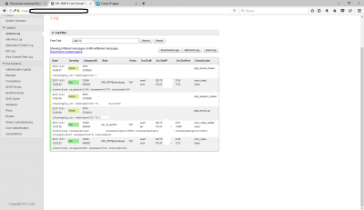

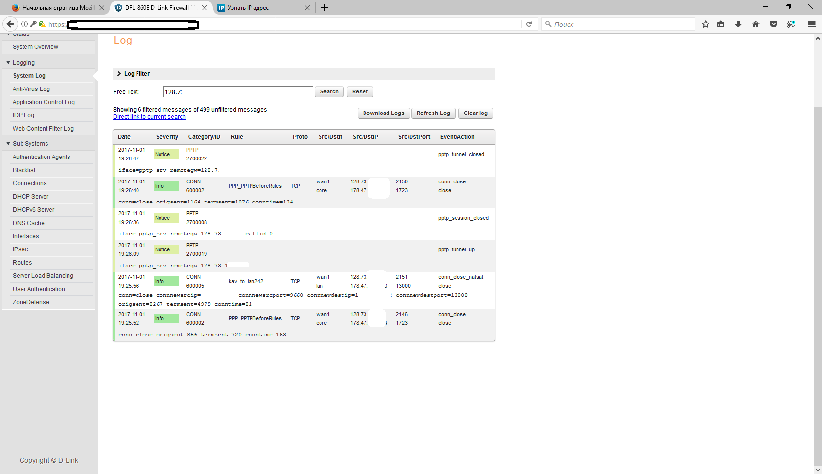

Столкнулся( а точнее всегда была) проблема с VPN, не всегда проходит авторизация. ошибку выдаёт по таймауту. С разных машин, с разных ИП. А потом само берёт и работает. Закономерность выявить не могу. Настроено всё верно ( по инструкции).
и второе, как узнать, какие именно сессии ррртр в данный момент сейчас подключены, в систем пишется, только кол-во сессий.
vpn_dfl860e.png [ 65.2 KiB | Просмотров: 5734 ]

посмотреть пользователей
System -> User Authentication
на скрине даже светится
