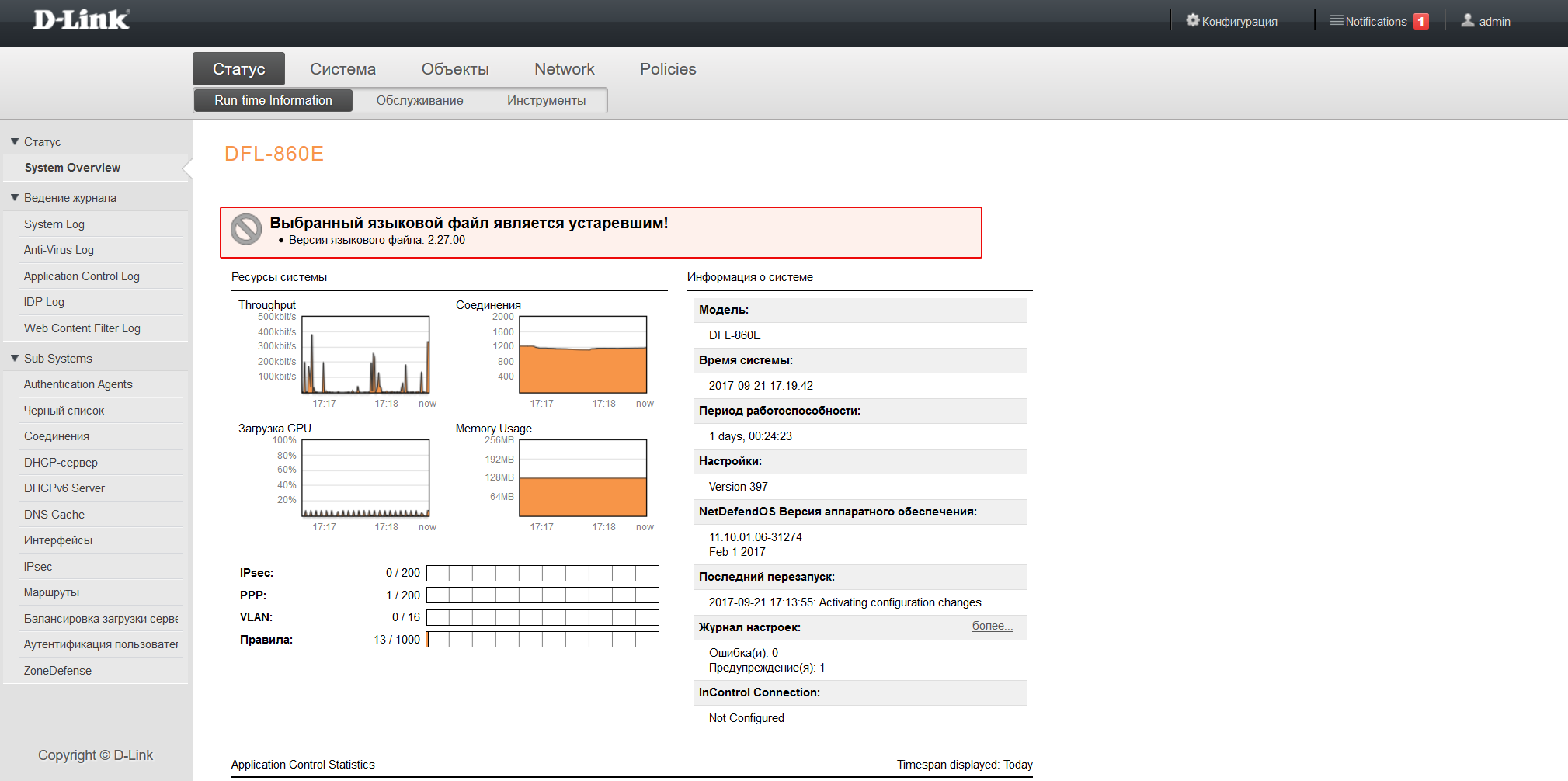

Прошивка WW 11.10.01.06-31274 но интерфейс почемуто на полурусском и выдает после обновления такое:
Выбранный языковой файл является устаревшим!
Версия языкового файла: 2.27.00
1.png [ 122.57 KiB | Просмотров: 13760 ]

Правильно говорит.
А что заставило 11 прошивку поставить, а не 2.60? Гонка за циферки?

1. Правильно говорит что?
2. Сменить прошивку пришлось так как до этого стояла RU и меню шифрования были не активны, почитал отзывы 11.10 стабильная вот и поставил WW.
3. Не подскажите как сменить язык из веб морды на инглиш? нашел инструкцию только из CLI консоли, а это не комильфо, вернее провода нет, бежать в серверную надо.
СообщениеДобавлено: Пт сен 22, 2017 07:33
3. При вводе пароля в меню выбрать инглиш.
СообщениеДобавлено: Пт сен 22, 2017 08:54
а что SSH использовать , вера не позволяет ?
вот оно что Семен Семеновичь, так вы устройство сбрасывали ?! - лучший вариант
Лучше через консоль, (расскажу секрет, кабель подходит от циски и HP Прокурв. Если есть паяльник и руки - сделать 10 минут.)
новые типы шифрования создали ?! Устройство после этого по питанию перегружали (сохранив настройки ;-) )
Не всегда эти шифрования вступают в силу , после переката с RU на WW. смотрите в этом направлении.
СообщениеДобавлено: Пт сен 22, 2017 09:42
Не всегда эти шифрования вступают в силу , после переката с RU на WW...
Да, это правда.
Лучше сбросить железку в дефолт на прошивке v.2.27 или что там было у Вас, и именно ww.
Будет полный правильный набор алгоритмов шифрования.
А потом накатывать v.11.10.01
