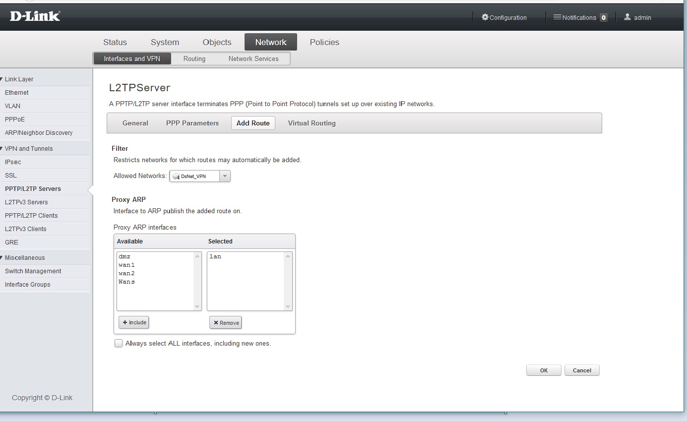

Прошу помощи, сейчас на dfl-860E стоит прошивка 2.60.02.02-24262. Поднят L2TP сервер, при подключении удаленного клиента добавляются 2 соответствующих маршрута. При переходе на прошивку 11.04.01.11-3428 перестает работать. Соединение устанавливается, но добавляется только один маршрут для подключения и не добавляется маршрут до сети клиента. Пришлось откатываться обратно. На другой стороне также dfl-860E. В чем может быть проблема?
Комментарий к файлу: Настройки L2TP сервера.
НастройкиСервера.jpg [ 146.31 KiB | Просмотров: 8216 ]

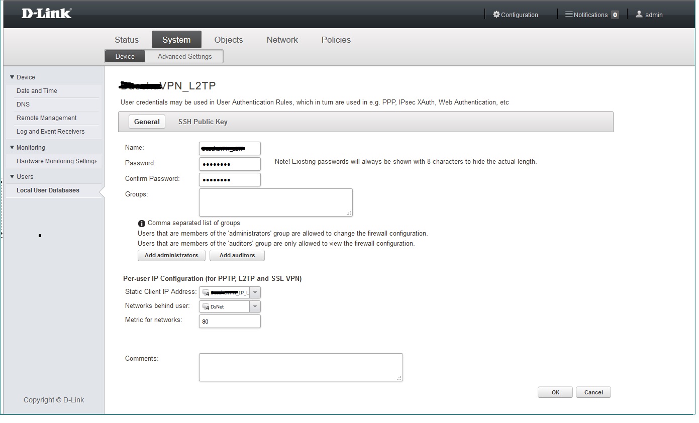

Комментарий к файлу: Настройки клиента подключения.
НастройкиПодключения.jpg [ 160.09 KiB | Просмотров: 8216 ]

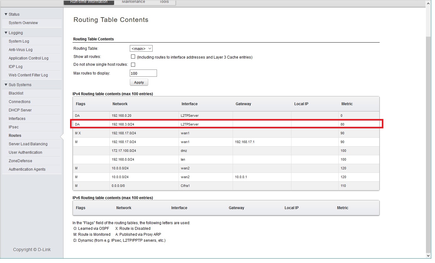

Комментарий к файлу: Таблица маршрутизации. Красным выделен маршрут, который на новой прошивке не поднимается.
ТаблицаМаршрутизации.jpg [ 189.51 KiB | Просмотров: 8216 ]

Прошился на 11.10.01.06-31274 Feb 1 2017, маршруты подняли автоматически как надо, видимо ошибку поправили, надеюсь других не добавили )

Господа, прошу помощи. Попала в руки DFL-860e, версия прошивки - 11.04.01.11. Поднял L2TP, при установленной на клиенте галке "Использовать основной шлюз в удалённой сети" всё работает, но весь трафик, естественно, заворачивается в туннель. При снятии галки удалённая сеть недоступна, потому как маршрут автоматически не создаётся. При добавлении маршрута руками всё работает. Обновил до 11.10.01.06-31274, ситуация не поменялась. Здесь прочитал, что у 11.04.01.11 были проблемы с маршрутами, прочитал changelog на 11.10.01.06 - ничего об фиксе маршрутов не увидел. С DFL это у меня первый опыт, поэтому прошу подсказать, что делаю не так.
