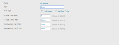

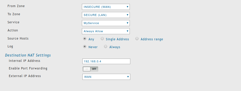

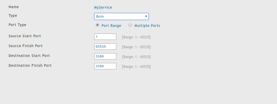

Снимок экрана от 2017-11-07 14-54-12.png [ 27.85 KiB | Просмотров: 4664 ]
Снимок экрана от 2017-11-07 14-57-05.png [ 23.32 KiB | Просмотров: 4664 ]

1. Почему "Enable Port Forwarding" = "OFF"?
2. Почему "External IP Address" = "WAN"? Что там еще можно выбрать?
3. Выбран режим "Port range", но "Source..." = "1-65535", а "Destination..." = "3389-3389". Как так?
