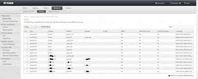

Скорей всего, где то ошибка в маршрутизации. Обычно так получается при наличии "левых" шлюзов, например выставляется шлюзом на LAN интерфейсе lan_ip.. с метрикой как на WAN

Маршруты по умолчанию

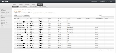

Правила
DFl1.jpg [ 505.28 KiB | Просмотров: 6007 ]
 Заголовок сообщения: Re: глюки DFL
СообщениеДобавлено: Пт окт 27, 2017 12:28
Ради красоты и простоты (не путать с красотками и простатой):
для выхода в инет можно сделать намного меньше правил, если клиентские сети сгруппировать и уже для групп писать правила доступа.
По делу:
У вас точно 4 канала в интернет? Один глобальный и 3 через VLAN-ы?
Если все-таки только один, то маршруты для VLAN-ов должны указывать не на all-nets, а на сети, которые там должны находиться.
Вероятно, маршруты 9, 11, 13 для начала надо отключить. А потом, если все будет работать нормально, удалить их.

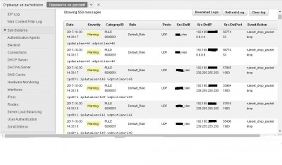

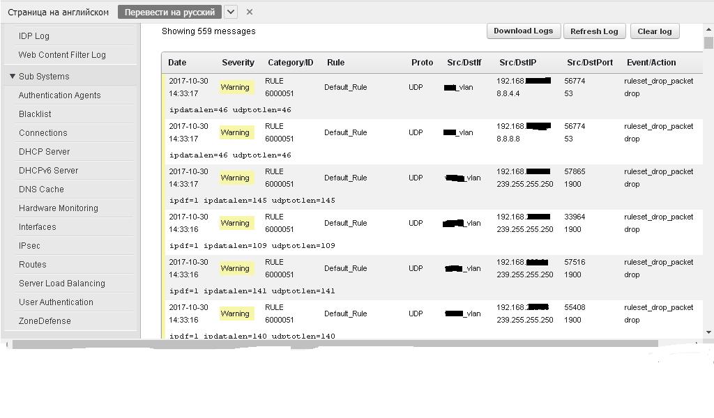

Мне интересно почему после полного сброса и прописывания все работает но как только отключается питание или рестарт то он все начинает дропать.
Почему перестают работать правила?????????????
Drop.JPG [ 86.78 KiB | Просмотров: 5950 ]

а после чего они начинают работать ?!

так в момент сбой посмотреть . может правила выключены. капнуть по глубже
попробовать пересоздать ?! или что то изменить . а затем применить конфигурацию ?
разные варианты попробовать ... да DFL таких чудес не встречал .

да и еще - при повторенни . сделать самым последним правилом
vse-plloho DROP any/all-nets any/all-nets :all-service
и глянуть в логи ...
