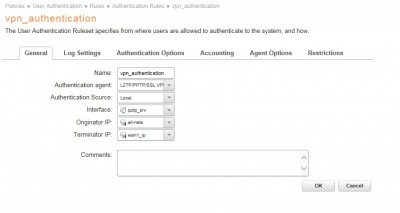

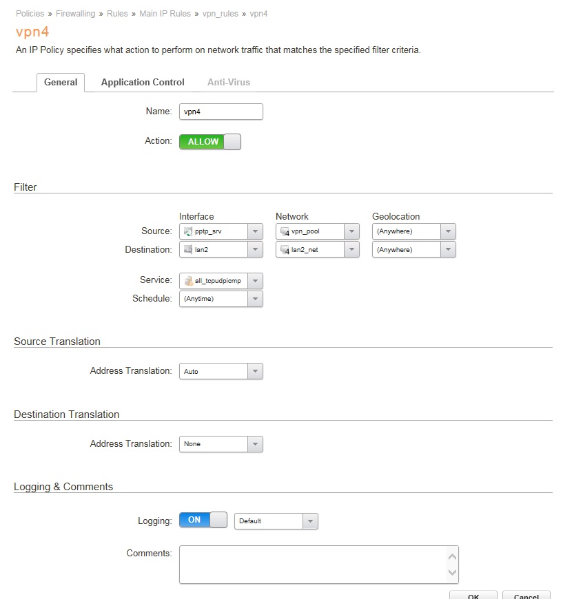

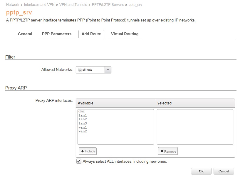

Доброе утро. Подскажите, сталкивался ли кто-нибудь с такой проблемой:
Настроен и работал VPN, но периодически блокируется трафик (как я понимаю, политикой фаирвола). через Неделю после настройки (после того как все заработало) перестал ходить трафик: клиент соединяется с сервером pptp, проходит аутентификацию, но rdp не устанавливается и внутренняя сеть не пингуется. Пересоздал правила, не помню что еще делал, но соединение появилось, сохранил конфигурацию. Еще через пару недель опять перестал ходить трафик и теперь все мои манипуляции не помогают: менял прошивки, заново прописывал правила, возвращал обе старых конфигурации...
Итак,
Configuration:Version 125
NetDefendOS Version:2.27.31.09-30548 Oct 17 2016
настройки, если коротко: создал пул для VPN адресов, добавил локального пользователя, создал pptp сервер, в политиках правила аутентификации для пользователя и ip policy/ ip rules
скриншоты прилагаю.
Может и не в политиках дело, может я принципиально в чем-то ошибаюсь. Если есть возможность - посмотрите скрины, может подскажете где я косячу
usr_auth.jpg [ 56.72 KiB | Просмотров: 8860 ]
pptp_srv.jpg [ 71.09 KiB | Просмотров: 8860 ]
main_ip_rules.jpg [ 81.32 KiB | Просмотров: 8860 ]

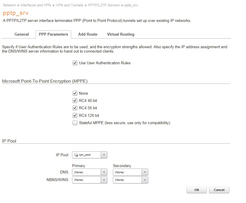

 Заголовок сообщения: Re: dfl-870 вопрос по настройке VPN
СообщениеДобавлено: Вт окт 10, 2017 09:31
Зарегистрирован: Пн окт 09, 2017 17:59
Сообщений: 10
не все скрины влезли
usr_auth_general.jpg [ 54.88 KiB | Просмотров: 8859 ]
pptp_route.jpg [ 62.68 KiB | Просмотров: 8859 ]
ppp.jpg [ 83.74 KiB | Просмотров: 8859 ]

СообщениеДобавлено: Вт окт 10, 2017 10:00
Задизейблите 1 и 2 правило.
СообщениеДобавлено: Вт окт 10, 2017 10:41
Сообщений: 10
задизейблил 1 и 2 правило - не заработало. потом 3-е и 4-е - тоже ничего. Пробую пинговать как в одну так и в другую сторону. Добавил скрин с правилами выше папки VPN_rules

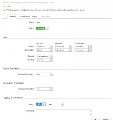

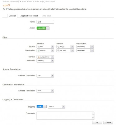

Покажите параметры 1 и 2 правил
СообщениеДобавлено: Вт окт 10, 2017 13:32
Сообщений: 10
вот они
rule2.jpg [ 79.31 KiB | Просмотров: 8843 ]
rule1.jpg [ 80.56 KiB | Просмотров: 8843 ]

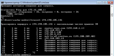

давайте сденлаем так
1- запускаете Traceroute c клиента , и смотрите - куда ломится.
2 запускаете PING бесконечный , и смотрите в Status\Connection прилетают ли эти пинги , с вашего клиента.
3 на клиенте стоит галочка \маршрут в удаленную сеть ?!
СообщениеДобавлено: Вт окт 10, 2017 15:40
Сообщений: 10
для чистоты эксперимента попробовал подключаться с другого компьютера
1. tracert скрин прилагаю
2. в status/connection соединения нет
3. Где эта галочка? это параметры IP - использование шлюза удаленной сети? Если это про неё, то на одном компе стояла, на втором когда выставляю у меня теряется соединение к нему (с которого я пытаюсь настроить vpn). В обоих случаях клиенты на windows7
tracert.jpg [ 91.5 KiB | Просмотров: 8839 ]

СообщениеДобавлено: Вт окт 10, 2017 15:58
1- трассу надо снимать , при подключенном VPN .
2- при подключенном
3 пишите маршрут , рекомендую использовать номер интерфейса , а не шлюз.
ps когда то на форуме , от пользователя danilova , был скрипт подключения, с прописыванием маршрутов. поищите
Обновите до v.11.10.01

сегодня утром обновлял до 11.10.01.06-31272 Feb 1 2017
