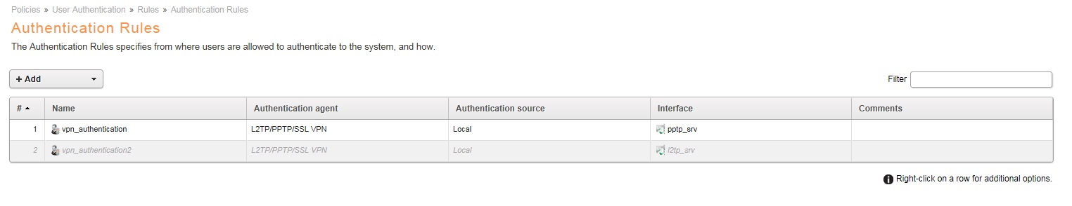

Доброе утро. Подскажите, сталкивался ли кто-нибудь с такой проблемой:
Настроен и работал VPN, но периодически блокируется трафик (как я понимаю, политикой фаирвола). через Неделю после настройки (после того как все заработало) перестал ходить трафик: клиент соединяется с сервером pptp, проходит аутентификацию, но rdp не устанавливается и внутренняя сеть не пингуется. Пересоздал правила, не помню что еще делал, но соединение появилось, сохранил конфигурацию. Еще через пару недель опять перестал ходить трафик и теперь все мои манипуляции не помогают: менял прошивки, заново прописывал правила, возвращал обе старых конфигурации...
Итак,
Configuration:Version 125
NetDefendOS Version:2.27.31.09-30548 Oct 17 2016
настройки, если коротко: создал пул для VPN адресов, добавил локального пользователя, создал pptp сервер, в политиках правила аутентификации для пользователя и ip policy/ ip rules
скриншоты прилагаю.
Может и не в политиках дело, может я принципиально в чем-то ошибаюсь. Если есть возможность - посмотрите скрины, может подскажете где я косячу
usr_auth.jpg [ 56.72 KiB | Просмотров: 8845 ]

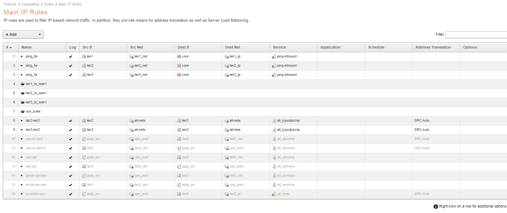

Задизейблите 1 и 2 правило.

задизейблил 1 и 2 правило - не заработало. потом 3-е и 4-е - тоже ничего. Пробую пинговать как в одну так и в другую сторону. Добавил скрин с правилами выше папки VPN_rules
main_ip_rules2.jpg [ 164.61 KiB | Просмотров: 8837 ]

Покажите параметры 1 и 2 правил

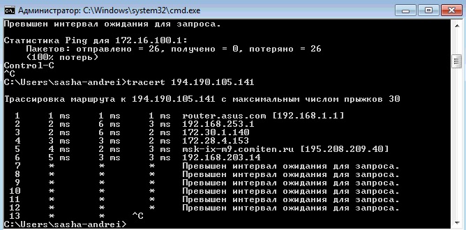

для чистоты эксперимента попробовал подключаться с другого компьютера
1. tracert скрин прилагаю
2. в status/connection соединения нет
3. Где эта галочка? это параметры IP - использование шлюза удаленной сети? Если это про неё, то на одном компе стояла, на втором когда выставляю у меня теряется соединение к нему (с которого я пытаюсь настроить vpn). В обоих случаях клиенты на windows7
tracert.jpg [ 91.5 KiB | Просмотров: 8824 ]

СообщениеДобавлено: Вт окт 10, 2017 15:58
1- трассу надо снимать , при подключенном VPN .
2- при подключенном
3 пишите маршрут , рекомендую использовать номер интерфейса , а не шлюз.
ps когда то на форуме , от пользователя danilova , был скрипт подключения, с прописыванием маршрутов. поищите

Соединения и tracert смотрел при включенном VPN, но проблема в том что он примерно через минуту отключается, хотя в настройках аутентификации Idle Timeout выставил побольше.
Что такое писать маршрут не понял, поищу, спасибо за наводку

Вместо IP Policy создайте IP Rules:
