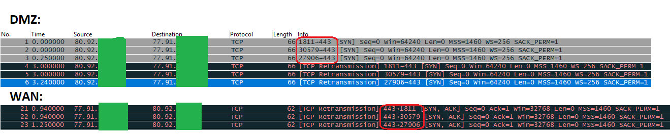

Имеется DFL-260e (f/w: 11.10.01.06-31274), с двумя провайдерами (второй настроен на порту DMZ)
Есть мониторинг маршрутов по-умолчанию + failover,
есть вторая таблица маршрутизации и правило маршрутизации (для таблицы main - сначала первый пров, фейловер на второго; для vlan'а - выход в инет через второго прова, фейловер на первого)
В нормальной, обычной ситуации:
пользователи lan работают через первого прова
пользователи из vlan отлично работают через второго прова (т.е. на "выход" проблем связи нет)
Есть трабл с доступом к веб-админке (а так же пинг белых адресов) извне.
(доступ к админке разрешён из локальной сети + мой удалённый белый ip. аналогично - пинг)
По адресу первого провайдера - админка и пинг работают
По адресу второго провайдера - админка не открывается, пинг _редко_ проходит (см. вложение1)
(при падении первого провайдера отрабатывает failover и пинги+админка по второму каналу работает исправно)
При этом, снимаю дамп пакетов во время попытки открытия админки по адресу второго прова
Вижу, что запрос поступает с моего адреса (80.92..) на адрес второго прова (77.91...) на порт DMZ, но ДФЛ отвечает от адреса (77.91...) на мой адрес (80.92...) с интерфейса первого прова wan (см. вложение2)
Дамп пакетов во время пингования - аналогичный
Самое странное, что прошивка и настройки этой DFL полностью аналогичны в другом филиале - и там такой проблемы нет!

Что проверял:
- System - Remote management - HTTPS - Access filter: wans (group wan+dmz) / trusted (group lannet+80.92...)
- System - Remote management - Advanced settings - WebUI before rules = true
- Network - Routing - Main:
Flags Network               Iface          Gateway         Metric
        178.214..../27       wan                                   100
        192.168.101.0/24  vlan                                   100
        77.91..../24          dmz                                    100
        192.168.245.0/24   lan                                    100
  M    0.0.0.0/0              wan         178.214....            90
  M    0.0.0.0/0              dmz         77.91....                95
       192.168.101.1       core           (Iface IP)             0
       192.168.245.1       core           (Iface IP)             0
       77.91....                core           (Iface IP)             0
       178.214....            core           (Iface IP)              0
       127.0.0.1              core           (Shared IP)           0
Подскажите, пожалуйста, что ещё нужно показать/посмотреть для решения задачи?
Заранее благодарен!
Комментарий к файлу: пинг на белые адреса обоих провайдеров.
тёмно-зеленая заливка - пинг первого прова
тёмно-красная линия - пинг второго прова
Снимок.PNG [ 30.21 KiB | Просмотров: 4586 ]
Комментарий к файлу: запрос на один интерфейс, а ответ от второго интерфейса
пакеты.png [ 34.15 KiB | Просмотров: 4586 ]

Пробовал:
+ новая таблица маршрутизации с режимом Only, в которой:
Routing table: Untitled
Flags  Network            Iface          Gateway         Local IP        Metric
       224.0.0.0/4        core           (Iface IP)                      0
       0.0.0.0/0          dmz   77.91....                     100
+ правило маршрутизации:
Contents of policy based routing ruleset; default: use standard routing table
#   Name                                                    Action  Log    Usage
    Details
2   Untitled                                                Route   Yes       14
    SRC: *:77.91....
    DST: wan,dmz:0.0.0.0/0
    Service: all_services
    FwdTable: Untitled
    RetTable: main
Эффекта не дало :(

YuriAM писал(а):
Найдите в Полезных настройках тему о DFL PBR. Это как бы домашнее задание. :)
Серия DFL: Пример настройки PBR от пользователя YuriAM
- ответ по двум WAN портам: viewtopic.php?t=65359&start=14
Во втором своем сообщении я пробовал сделать такое правило PBR, только не учел, что моя ситуация - это ВХОДЯЩИЙ трафик относительно DFL (я же делал PBR как для исходящего трафика).
Загадкой остается только одно: почему на другом филиале требуемое (доступность извне двух провайдеров) работает без дополнительной таблицы маршрутизации и PBR
СообщениеДобавлено: Чт сен 21, 2017 16:09
Вы как минимум второй человек на форуме, который задается подобным вопросом. Отвечу, как и ему, этому есть разумное техническое объяснение. Если захотите, разберетесь в чем дело.
Как вариант, в филиале прописан конкретный маршрут со второго wan на второй удаленный wan, а на первый доступается по основному маршруту и так.
