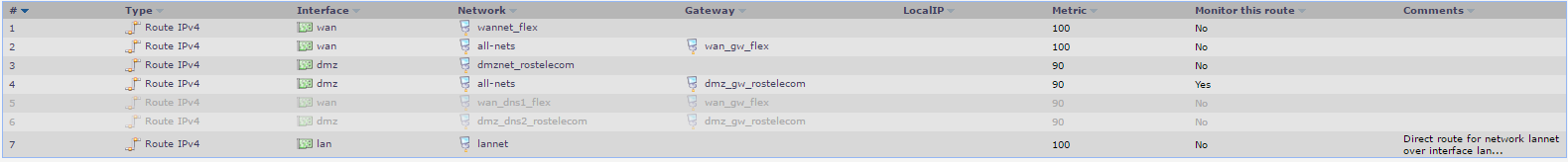

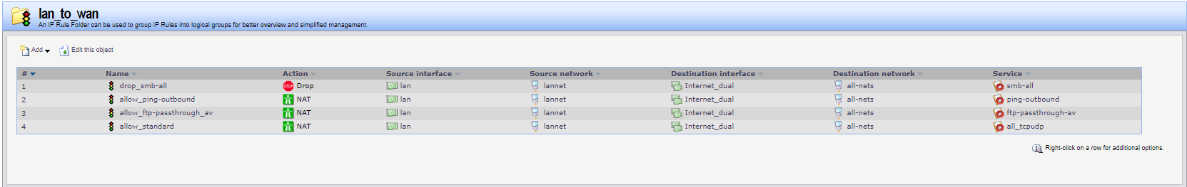

Настроил правила, метрику и т.д. и вот что не пойму, если я смотрю статистику соединений, то там пишет... что соединение идет через wan. Но если я пробиваю ip через браузер в яндексе, то мне пишет ip адрес, который принадлежит dmz (dmz как основно канал).
В чем может быть дело? так же не должно быть как я понимаю...
Можно ли как то увидеть время коннекта? в журнале такого не увидел..

Покажите скриншот правил в папке lan-to-wan
Вероятно, у Вас там есть правило
NAT lan/lannet Internet_dual/all-nets all-services
А поскольку метрика на маршруте через dmz меньше, то через него и пойдут пакеты.

Я так и хочу, но изменив метрику, коннекты все равно идут через "прошлого" провайдера, на котором работали по прошлой метрики

Все это до перезагрузки устройства, после перезагрузки, все работает, согласно метрики
